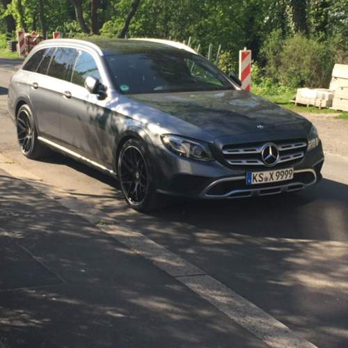

Mein Sohn und ich haben die E53 Räder auf unseren W und S213.
Für meinen Filius gibt es nun in absehbarer Zeit einen W214.
Da der 214 unserer Meinung nach keinerlei ansprechende Räder hat, kamen wir zur Überlegung die vorhandenen Räder beim 214 weiter zu nutzen. Es sind 8 x 20 und 9 x 20 statt 8.5 und 9.5 x 20.
Die Reifengröße ist dann 245-40 und 275-35-20.
Auf Nachfrage beim Tüv spielt das fehlende halbe Zoll der Räder, bei den geforderten Reifengrößen keine Rolle und ist zulässig. Die ET bei den bisherigen Rädern ist geringfügig kleiner bzw größer mit ET 20 und ET 49, was durch zusätzlichen Distanzscheiben auf ein optisch gutes Maß verändert wird.
Der letzte und schwierigste Punkt ist die Traglast der Räder. Da MB offiziell keine Gutachten rausrückt, willigt der TÜV Gutachter in unserem Fall ein, wenn die zulässige maximale Achslast des neuen Fzg nicht größer ist als die des entsprechenden S213.
Also es geht auf jeden Fall, aber der Aufwand ist höher.
Bei Änderungen rate ich aber auf jeden Fall immer vorab zum Dialog mit einem Gutachter.

Klar passen viele Felgen vom 213 auf dem 214, unter folgenden - teilweise bereits erwähnten - Voraussetzungen:
- Der Durchmesser der Felge muss auf dem betreffenden 214 zugelassen sein
- Es müssen Reifen montiert werden, die für den 214 vorgesehen sind
- Die zulässige max. Achslast des betreffenden 214 darf nicht höher sein als die des schwersten 213ers
- Aufgrund der geringeren ET beim 214 müssen Distanzscheiben montiert werden
- Es muss beim TÜV oder Konsorten eingetragen werden
Distanzscheiben und Eintragung kosten rund 200,- €, sind also billiger als neue Mercedes Felgen.
