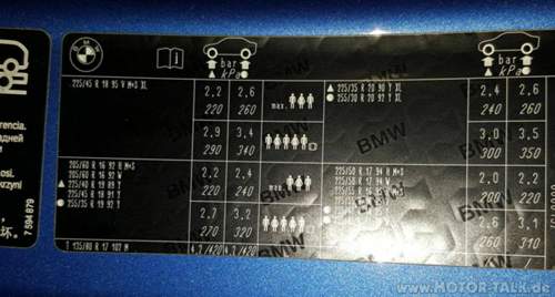

Ich habe mir gestern neue Felgen bestellt und bin der Meinung das diese ohne weiteres für mein Fahrzeug passen und die ABE hier ausreicht.
Jetzt habe ich bei der Werkstatt zwecks Termin angerufen und die haben mich mehrmals gefragt ob ich die Felgen fahren darf und das ich die ABE mitbringen soll. Jetzt bin ich verunsichert.
Auf der Homepage des Verkäufers habe ich herausgefunden das die ABE hier ausreicht. Allerdings bin ich über einen Punkt (T91) gestoßen der mich stutzig macht.
Zur Info. Ich fahre einen F31 330D BJ 2012 mit den Reifen 225/45 R18 Continental EcoContact 6 XL 95Y Sommerreifen.
Des weiteren habe ich mal ein Bild bezüglich Informationen für die Felgen mit beigefügt.
Könnte das Probleme geben wenn ich die Felgen aufziehen lassen möchte?

Sollte passen. 1230kg pro Achse werden lange nicht erreicht, du fährst die Reifen ja auch so ab Werk schon.
Ja das dachte ich mir auch. Dann bin ich beruhigt. Dank dir
also bei meinem steht eine maximal zulässige Achslast von 1270kg in den Papieren. Also würde ich dies mal mit den eigenen Fahrzeugpapieren abgleichen. Ich habe deswegen zu originalen Felgen gegriffen.
Steht ja so auch im Gutachten: für Fahrzeuge mit einer maximal zulässigen Achslast bis XXXX kg
Da schau mal lieber nochmals in deinen Fahrzeugschein unter Ziffer 7.2, 8,2 bzw. den Anmerkungen unter 22! Der 330d F31 hat an der HA eine höhere zulässige Achslast von ca. 1.250kg (bei Anhängerbetrieb ca. 110kg mehr).

Chic sind sie. Was steht denn bei dir im Fahrzeugschein als maximal zulässige Achslast hinten?
Hast du xDrive? Hast du eine (werkseitige) AHK?
Und hat dein Fahrzeug eine Serienbremse (VA 330mm) oder eine blaue M Sportbremse bzw. Nachrüst-M Performance Bremse (je 370mm an VA)? Hier würde die Ziffer BW7 den Einsatz der 18“ ausschließen.

Schau bitte mal unter 7.2 (8.2) und den Hinweis in den Anmerkungen (22).
Dort stehen die zulässigen Achslasten.
Unter 22 wird sicher nochmals 7.2/8.2 bei Hängerbetrieb erhöht.
Ich gehe davon aus, dass du 225/45 R18 nicht auf dieser Felge fahren darfst, weil die Radtraglast überschritten wird. Du müsstest dann wohl auf 235/40 R18, dabei einen Reifen finden, der die Radlast unter Berücksichtigung des Lastabschlages (W 250 km/h -5%, alternativ Y bis 270 km/h ohne) berücksichtigt und dann die Kombination durch eine Änderungsabnahme anschließend in die Papiere eintragen lassen.
Edit: Die Dimension gäbe es bspw als Michelin Pilot Sport 5 (235/40 ZR18 95Y XL).
Edit2: Gerade nochmals in alte Technische Daten geschaut und leider nur den preLCI-320xd Touring gefunden. Der hatte 1.230kg. Das könnte also doch gehen, aber dafür dürftest du dann mit diesen Rädern und den 225/45 R18 keinen Hänger mehr ziehen. Aber schau bitte nochmals nach!

Durch den Geschwindigkeitsindex Y musst du mit deiner vmax auch keinen Lastabschlag berücksichtigen.
Nochmals zur Dimension 235/40 R18: Hier müssen wohl auch die hinteren Radläufe gebörtelt werden.

So gerade im Schein geguckt
Unter 7.2 und 8.2 steht 1220
Und unter 22 steht folgendes
F.1/F.2: 2230 b.Anhängebetrieb*7.2/8.2:1345 b. Anhängebetri eo*Stufe PM 5 ab Tag Erstzul *ww.AHK IL.EGTG*
Hoffe das hilft
Okay, dann dürftest du 225/45 R18 auf der Felge fahren, aber die Anhängerkupplung dürftest du in der Zeit nicht mehr benutzen.
Willst du einen Hänger ziehen, müsstest du auf die andere Dimension (235/40 R18) gehen. Dafür bräuchtest du jedoch neue Reifen und wenn ich mich recht entsinne, müsstest du die hinteren Radläufe wohl bördeln.
