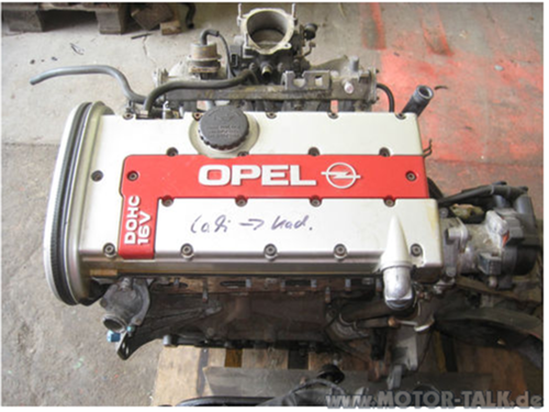

Hallo LEute!
Ich kenne den Blog über den Umbau auf C20xe, aber das ist mit den Motorhaltern verstehe ich nicht:
http://www.motor-talk.de/.../...au-astra-f-auf-2l-8v-16v-t2017018.html
Ich habe nen Astra F 1.8 16v und nen C20xe gekauft. Passen die Motorhalter vom 1.8 16v für den C20xe oder muss ich die fürn C20xe kaufen?
Danke für Eure Antworten

--->Krümmer, Hosenrohr und Kat werden nicht passen. kannst du auch nicht provisorisch umfriemeln.
Serienumbau heisst beim XE Serienfächer und Kat. Ab kat sind dann 50mm Auspuffanlage verbaut. Die dürftest du schon drunter haben... Luftfilterkasten müsste auch passen. aber die Verrohrung wird anders sein. Also alles bis zu DK musst du auch vom XE nehmen.

OK, das ist mal eine Aussage.
Achsen und Bremse bleiben. Getriebe bin ich mir nicht 100% sicher, sollte aber auch passen. Ansonsten hätte ich noch ein F20 rumzuliegen. Motor komplett mit Kabelbaum etc. tauschen. Auspuff bis VSD auch vom C20XE. Wenn ihr nur den X18XE rausnehmt, sollte das ne leichte Sache werden, wenn du alle Teile hast.

Okay wie gesagt ich kenne ja die Umbauanleitung, daher weiss ich das mit Achsen und Bremsen, daher habe ich ja nen 1.8 16v gekauft. Aber da steht auch nciht alles drin.
VSD: soll das Vorschalldämpfer heissen?
Also nochmal zum KAT. Der Motor hat ja Euro 1 ich würde den dann mitm Minikat auf Euro 2 umrsüten macht dann ja inner St nur noch 144€. Aber da ich eh nen Kat kaufen muss gibts net einen wo ich gleich Euro 2 habe und keinen Minikat brauche? Das war meine Frage zuvor.
F18 und F 20 Getriebe habe ich.
Kabelbaum brauche ich noch, apropos- muss ich am ínneren Kablebaum was verändern?
Was ich dringend brauche istn originaler Krümmer oder nen Fächerkrümmer mit Erlaubnis zum akzeptablen Preis.
WENN man alle Teile hat... jaja, das dauert noch n bissl denn bisher sind erstmal der 1.8 16v und nen C20xe mit Anbauteilen ohne Sfi kasten und Schlauch mit Getriebe vorhanden...
Björn
