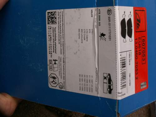

ich möchte gerade neue Bremsbeläge für meinen V 70 bestellen. Leider gibt es extrem viel unterschiedliche Bremsbeläge und viel verschiedenen Größen. Mein Onkel hat bereits einmal zu große bestellt.
Bei Angabe der HSN/ TSN 9101/741 gibt es bei A.T.U. mindestens 10 verschiedenen Beläge
aktuell sind folgende drauf: Ich habe alle Nummern die sich auf den Beläge befinden aufgeschrieben, wie unten abgebildet.
E1 90R - 01192/120
Textar
149201 T4136FE
Kann mir jemand einen Tipp geben wie ich die richtige Größe finde? Ich selber wechsel die Dinger auch nicht das macht jemand aus der Verwandtschaft.

Such doch mit deiner Schlüsselnummer einfach bei Skandix, dann kommen auch die richtigen. Eventuell stehen dann in der Beschreibung die Daten, die du brauchst. Oder du bestellst sie gleich dort.

Da kommen aber auch immer die Beläge für die 15 und 16 Zoll Bremse, an der Schlüsselnummer oder FIN kann man nicht feststellen, welche Bremse verbaut ist.
@nok13 schrieb am 13. August 2020 um 14:40:21 Uhr:
Stimmt. Also durchmesser der Bremsscheibe messen. Oder du kaufst wieder die, die du schon hast also Textar T4136FE.
Die Schlüsselnummer ist die HSN/TSN, sorry wollte keine Verwirrung stiften :D
Welche Felgen fährst du? Viele Felgen passen gar nicht über die 16 Zoll Bremse.

Wenn da 15 drauf steht und du die zum Fahrzeug gehörenden Felgen fährst sollte sich es erklären ob 15 oder 16 Zoll.
FIN bei skandix eingeben (steht im Motorraum) und die zum Fahrzeug und Felgengröße passenden Beläge bestellen.
Themenstarteram 13. August 2020 um 13:09
@nok13 @Timo36 ch hab eben mal nachgeschaut ich müsste 16 Zoll reifen haben
Wenn es denn die Org zum Fahrzeug passenden Felgen sind, solltest du bei Skandix die passenden Beläge bekommen

Themenstarteram 13. August 2020 um 13:29
ok danke @Timo36 dort bin ich fündig geworden.
