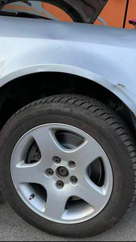

Hallo Forum!
Ich habe mich nun dazu entschlossen mich hier anzumelden. Das Forum hat mir in vielen Sachen weitergeholfen. Nun habe ich aber ein Thema, das mich immer mehr verwirrt, je mehr ich mich damit befasse.
Ich muss mir neue Reifen anschaffen weil die alten schon abgefahren sind (~2mm Profil).
Ich dachte mir, dass ich die Gelegenheit nutze und mir gleich neue Felgen dazu kaufe. Die alten gefallen mir nicht.

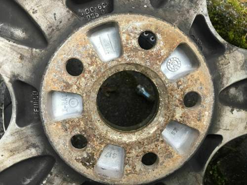

Zurzeit habe die Felgen: 8E0 601 025 AE 8Z8 klick
Felgenmaße: 7 x 16 ET 42
Reifenmaße: 205/55 R16
Ich hab mal Online nach neuen Kompletträdern geschaut. Dort musste ich mein Modell etc einfügen und dann die Felgen auswählen. Jetzt will ich mal statt 16" auf 17" gehen. Einfach 17" ausgewählt - gut.
Aber nun hatte ich die Wahl. Felgenmaße: 7.5 x 17 mit ET45; ET38 oder ET37
Ich denke ET45 wären hier passend, oder?

7.5J Felge : Reifen 205-215-225; 215 ist optimal; 235 ist "zu" breit und wird für diese Felge nicht empfolen, was
Audi dazu auch sagen möchte

Ganz genau. Bei 17 Zoll geht ab Werk bzw. mit original Audifelgen sofort 235/45R17. Sofern Du keine original Audifelge fährst, dann gibts vom Felgenhersteller eine ABE, die genau festlegt, was Du auf diese Felge bei Deinem Auto aufziehen kannst.
Ist es eine original Audifelge, dann musst Du zum TÜV/Dekra usw., um eine von der Werksfreigabe abweichenden Kombination zu fahren. Ich zB. fahre auf einer Audifelge 7,5Jx17 ET45 einen 225/45R17 Reifen. Habe bei der Dekra diese Kombi mir absegnen und eintragen lassen.
