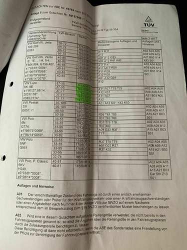

ich habe mir einen VW Polo Bj 1999 gekauft Standart Felgen 175/65R13 80S Zusatz: 195/45R15 80S. So verbaut sind 195/45R15 78V aber für diese Felgen finde ich keine Winter / Allwetterreifen nur Sommer (ATU & CO).
Kann nur 195/50R15 als Allwetter auswählen, die Frage ist ob das dann auch so noch funktioniert ?

Du brauchst Winterreifen 175/65R13. Steht auch in deinem Fahrzeugschein....

Die Angabe im Fahrzeugschein ist egal ob Sommer, Winter oder Allwetter ....
Die 195/50R15 Reifen haben gegenüber den 195/45R15 einen größeren Abrollumfang, der zu einer geringeren Tachoanzeige führen würden.
Der Tacho darf 7% bis 10% zu viel anzeigen, aber kein km/h zu wenig.

Also die 195/45R15 sind aktuell verbaut und zu 100% mit den Sport Hertec Federn im Farzeugschein eingetragen. Es verkauft aber kein Hersteller diese Größe in Winter sowie Allwetter bei der Standartbereifung 175/65R13 können Sommer, Winter sowie Allwetterreifen gewählt werden.
Ich könnte 195/50R15 wählen um alle Bereifungen nutzen zu können, ich dachte mir jetzt es liegt an der Allufelge das die eben nur für den Sommer zugelassen ist. Aber wie gesagt bekomme noch einen Satz auf Stahl zumn Auto dazu. Aber um die Frage selbst jetzt noch einmal eindeutig zu kären, bedeutet es jetzt das wenn der Tacho bei 195/50R15 zu viel Anzeigt können diese auch verwendet werden ?
Wenn die Abweichung nicht zu groß ist, ja.

Mit einem Reifen mit größerem Abrollumfang kann der Tacho niemals mehr als mit einem kleineren Reifen anzeigen (Reine Mathematik
Die Größe 195/50R15 ist ohne ggf. erforderliche Tachoangleichung auf deinem Polo nicht zugelassen und Du verlierst außerdem ohne Eintragung in die Papiere die Betriebserlaubnis.

Mein Polo 6N2 hat die zugelassene Reifengröße 185/R15. Keine Ahnung, ob`s da beim GTI oder anderen Sondermodellen noch Sondergrößen gibt, aber unterhalb davon gibt es keine größere werkseitig zugelassene Reifengröße!
Und wenn du beim Freundlichen 185er15Zoll als Allwetter haben willst, dann kommt die Ersatzteilabteilung ins Schwitzen und du -bei Erfolg- nicht unter 600€ inkl. Montage (und ohne Felgen!!) weg.
Kleine Anmerkung: Die 185er/R15 passen zum Gesamtbild eines 6N2 am Besten... ...und waren beim
6N2 in der Sonderedition "Edition" neben dem elektrischen Schiebedach bzw. Faltdach das Hauptfeature!
Du hast leider das zweite entscheidende Datum für die Berechnung des Abrollumfangs, nämlich die Reifehöhe in Prozent (55) zur Breite (185)vergessen.
Ein Reifen der Größe 185/ 60, 65 oder 70 R15 wäre z.B. nicht zugelassen.

Du hast natürlich Recht mit deinen Angaben.
An R15 sind eigentlich nur 195/45 zugelassen.
185/45 R15 würde vom Abrollumfang auch noch passen, macht aber wohl wenig Sinn.
Bei R13 sind noch 175/65 zugelassen, allerdings dann auf 5 ½ Zoll Felgen.

Bitte richtig lesen ! - Es geht um 175 65 R13 auf 13 Zoll Felgen mit ET 43
Die 155 70 R13 sollten auf 4½ J mit ET35 sitzen .
Die Daten ergeben sich aus dem VW Reparaturleitfaden "Ratgeber Räder, Reifen - Archiv" von 05/2014
