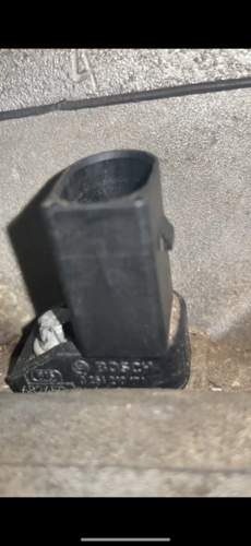

Habe heute dann mit nem Multimeter den Innenwiderstand nachgemessen. Siege statt den Sollwerten 200-1000 Ohm wurden 1200 gemessen im kalten Zustand.
Jetzt aber zum eigentlichen Problem:
Ich kann (von Bosch jedenfalls und „Original“ MB) kein passenden KWS finden.
Der der verbaut war scheint noch der Originale zu sein mit Bosch Teilenummer 0261 210 171
Dieser hat die Noppe für den Stecker vom Kabel zum Steuergerät oben auf der breiten Seite vom Anschluss.
Ich habe keinen einzigen Sensor bislang (jedenfalls DE) online gefunden mit passender Teilenummer.
Alternativ nur von Bosch (jetzt wird’s sehr wichtig) 0261 210 170: https://m.autodoc.de/bosch/1149636
Und
0261 210 141: https://m.autodoc.de/bosch/1149625
Das Dilemma:
Mein C240 hat D4 eingetragen also Euro 4. (Soweit ich weiß wäre der normalerweise auf Euro3 wenn der Sekundärlüfter nicht wäre für den Kaltstart, oder?)
Der Sensor mit Endnummer 170 hat denselben Kopf wie der jetzt im Wagen, soll aber nur für Euro3 passen.
Der mit Endnummer 141 passt hingegen für Euro4 aber hat nicht den richtigen Kopf (2 Noppen seitlich am Kopf wenn ihr genau hinsieht).
Weiß jemand zufällig welcher da eigentlich tatsächlich reinpassen würde? Vielen Dank :))))

Das ist wohl die aktuellste Mercedes Teilenummer A0031532828
Themenstarteram 17. Juli 2023 um 19:21
Danke für die Antwort,
Die OE Nummer führt zum Sensor mit Endnummer 170.
Also sollte es keine Komplikationen geben?
Wenn die Mercedes Nummer gelistet ist dann sollte es passen.

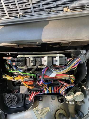

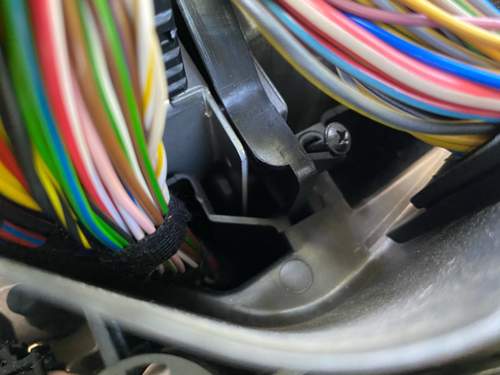

Themenstarteram 21. August 2023 um 15:25
Ich glaub ich werd nicht mehr…

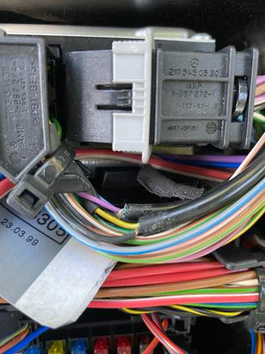

Habe gerade in den Msg Kasten reingeschaut und festgestellt dass dort vom Vorbesitzer rumgepfuscht wurde. Das Msg war nicht festgeschraubt sondern war halb lose im Kasten.
Die Verkabelung kann doch nicht von Werk sein, da wurde denke ich mal sehr amateurhaft der Kabelbaum gewechselt und der Wagen anscheinend nicht sonderlich gut behandelt…
Für was ist Kammer E zuständig? Daran befinden sich die offenen Kabel
+2
Sieht alles so aus wie von Werk. Nur dass einige Kabel defekt sind.
Es scheint sogar der Original Aufkleber des Kabelbaumes vorhanden zu sein mit Datum von 1999.
