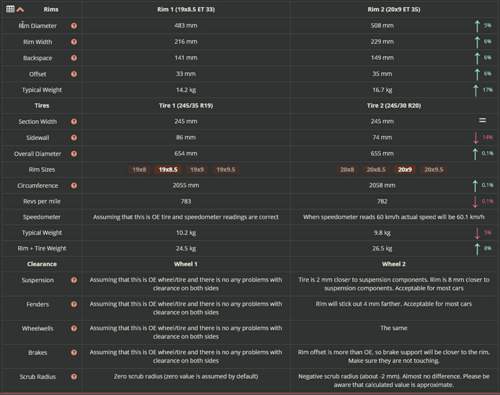

Hab da mal nä frage ich möchte mir ein Paar felgen zulegen für mein e350er.
Und kann da jetzt ein paar gebrauchte kaufen wo aber leider keine ABE dabei ist.
Kann mir da jemand aus Erfahrung Sagen ob sie überhaupt bei mir drauf passen würden.
Maße:
Hinten 10.5J×20"(285/30) Vorne 9J×20" (245/30) Et 35 lochkreis 5×112

In der offiziellen Liste ist doch lang nicht alles drin, was passt und auch eintragbar ist.
Ich hab mal deine Wunschfelgen mit meinen in einem Rechner verglichen, ich würde behaupten, das wird nix. Zu breit vorne. Mein Setup (245/35R19 auf 8.5x19ET33) passt Ar*** auf Eimer:
