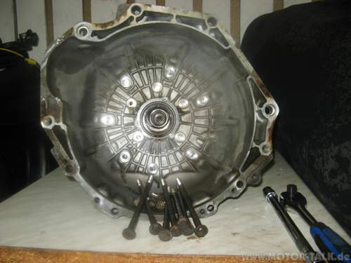

Wo brauhcst du denn beim Glockenwechsel ne neue Dichtung, das ist eine Planfläsche, einfach die alte glocke ab udn die vom diesel drauf, natürlich schauen das alles sauber ist. selber schon gemacht, getreibe war bis zum verkauf trocken, udn das waren dann mal eben 70tkm
Hatte auch eins von nem x20xev an nem x25dt, hab so an sich keinen wirklichen unterschied gemerkt, aber erhlich gesagt auch nciht drauf geachtet
grüße
Na na, nun mal nicht ganz so forsch argumentiert.
Auf der Trennfuge sitzt ein großer O-Ring

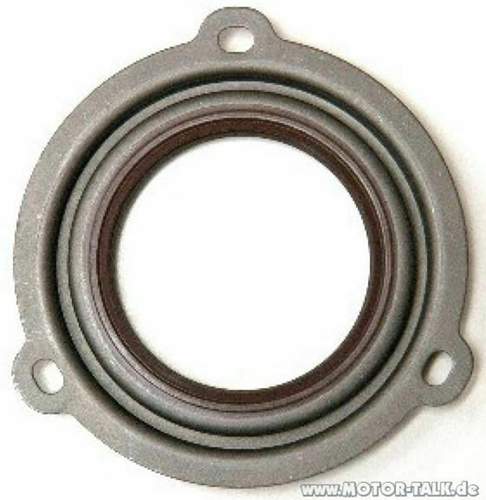

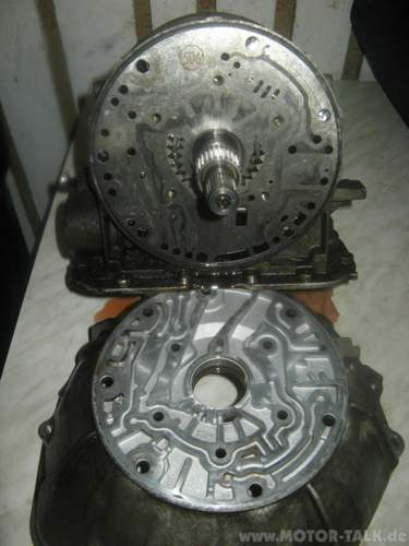

Kommt die Pumpe mit, so sind für das Kanalblech neue Papierdichtungen fällig und die Ölwannendichtungen, Filter, die Simmerringe vorne, hinten und Schaltwelle sind auch immer gleich mit zu machen, wenn man es richtig machen will. Zudem wird bei der Arbeit besser auch immer gleich der Anlaufring zur Pumpe gewechselt. Meist ist der nämlich nicht mehr intakt.
Also ganz so eben mal, ohne alles, macht man das nur, wenn man Russisch Roulett spielen will.
Schrauben der Glocke und Pumpe gelöst
Glocke gelöst
Glocke getrennt

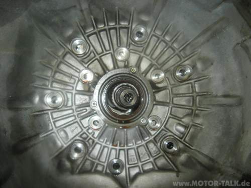

Kurt, rein um die Glocke zu tauschen brauchste doch keine dichtung, wie das mit pumpe und co ist weiß ich nicht, darum gings ja auch nicht. das Bild 4 von dir kann ich nicht richtig deuten.
Wie gesagt rein die glocke tasuchen braucht man keine dichtung, da es eine Planfläche ist!

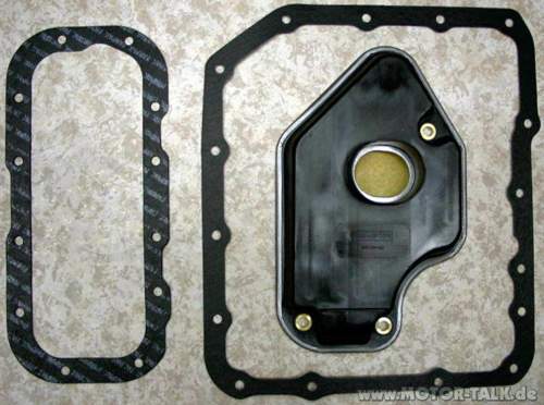

Bjoernwk: Wie teuer? Hast du Andreè nmal angesprochen?
Da wende dich mal Vertrauensvoll an Fa. Automatikberger.
Die sagen dir genau was du brauchst und können dir diese Dichtungen auch einzelnd besorgen.
Meist bekommst du nämlich nur komplette Dichtungssätze.
Entscheidend ist der Zustand und die Laufleistung des Getriebes das du bekommst.
Ist es ringsrum furztrocken, brauchst du wirklich nichts, außer den Filter/Dichtungssatz für den ATF-Wechsel.

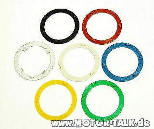

Nimmst du die kleine Ölwanne ab und siehst dort Teile des Anlaufrings in Stücken, muß die Pumpe raus und der Ring getauscht werden. Den Anlauf-Ring gibt es in vier Dicken.
Man (nein, ich) nimmt den Ring immer eine Dicke über der vorherigen.
Da durch Verschleiß das Spiel zugenommen hat, ist er dann nur dem Druck und nicht mehr einer in axialer Länge schlagenden Auflage ausgesetzt. Dieses schlagen zerstört den Anlaufring nämlich in fast allen Fällen.
Man kann sich auch einen Bronzering besorgen wenn man die Möglichkeiten hat. Früher war der aus Bronze und hat selbst eine Mio Km gehalten und war noch quasi wie neu.
Filter Dichtungssatz ca. 40€
