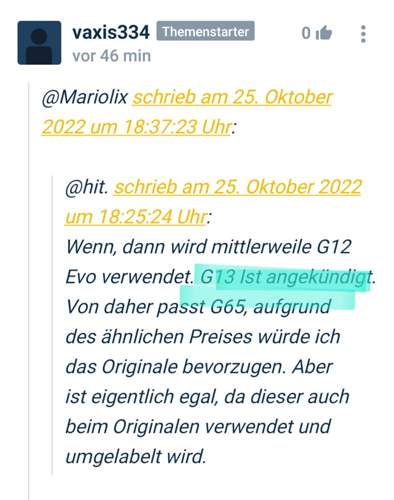

Die Dame von ATU gab mir erst ein G40 und dann dieses hier.
Denkt ihr das passt?
Habe kaum noch Kühlmittel im Auto

G65 ist nicht G13 und deiner ist aus 2019, auf der Flasche steht aber nur bis 2018. Dann morgen zum Freundlichen.
Themenstarteram 25. Oktober 2022 um 16:25
Also passt es nicht ?
Wenn, dann wird mittlerweile G12 Evo verwendet. G13 Ist angekündigt.
Von daher passt G65, aufgrund des ähnlichen Preises würde ich das Originale bevorzugen. Aber ist eigentlich egal, da dieser auch beim Originalen verwendet und umgelabelt wird.

Passen tut's schon.

Ja, habe mich verlesen, gilt für Fahrzeuge ab 6/18. Und kommt ja nicht in den Motor.:D:D
Hallo @hit.
Hier denke ich liegst du etwas falsch.
Das G13 wurde aus verschiedenen Gründen vom G12 Evo abgelöst.
Ich würde auch wenn die Verwendung des G65 wohl ohne Gewähr möglich sein sollte trotzdem keine Experimente machen und das vorgeschriebene einfüllen.
Wenn die Kontrolle zum nachfüllen auffordert ist der Stand so +/- Minimum, liegt er bereits wesentlich darunter so würde ich hier auf jeden Fall überprüfen wo das Kühlmittel verloren geht, normal ist das nicht.
Mfg Mario

Na toll jetzt hab ich es schon reingemacht
Hallo @vaxis334
Mal keine Panik hier wird nichts passieren aber du solltest den Kühlmittelstand auf jeden Fall weiter beobachten.
Mfg Mario

Danke euch, ich habe gesehen das die kleine Fütze unten Rot war, das neue Mittel ist Rosa , ist das ein Problem?
....das Problem dürfte doch eher die "kleine Pfütze" darstellen.
Woher stammt diese ? Hat sich vielleicht ein Marder ausgetobt ?
Mfg Mario
G13 gibt's bei VW nicht mehr, das wurde vom G12 Evo abgelöst.
G12 Evo ist der Nachfolger von G13.
Wie soll man denn Experimente vermeiden, wenn es G13 nicht mehr zu kaufen gibt?
G65 passt daher absolut. Würde ich auch dem organischen G13 jederzeit bevorzugen.
