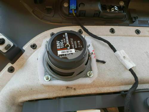

Das Eton POW 172.2 Compression habe ich zurückgeschickt und statt dessen das kleine 3-Wege-Set von Hertz ESK 163L.5 genommen.

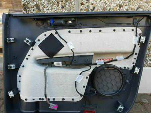

Also, der Golf Plus 2006 hat nur ein zwei-Wege System, kein Drei-wege (oder es war nur optional).
Mein Problem war, das hinter dem Gitter des Mitteltöner keine Halterung für Laufsprecher in der Türpappe waren.
Hab es unschön gelöst: einen adapter aus festen Schaumstoff geschnibbelt und das ganze mit Schrauben durch die pappe geschraubt.
Unschön aber funktioniert.
Den Hochtöner habe ich anstelle des originalen HT angeklebt. Alten raus, neuen rein.
Die Frequenzweiche unterzubringen war etwas tricky. Da hat Hertz ein unnötig großes (und klappriges) Gehäuse drumgebaut. Das habe ich entfernt und die Weiche mit der Türpappe verklebt.
Bei der Gelegenheit auch gleich festgestellt das eine der großen Spulen da drin sich gelöst hatte.
