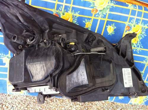

am 26. Februar 2012 um 20:50
im forum gabs schon mal ein thema dazu, unteranderem hatte ich das prob auch ,
bei mir war es so das sich im schneckenrad ( im scheinwerfer hinter dem brenner ) welches den scheinwerfer links und rechts bewegt sich irgend ein rotz abgelegt hat und der leine stellmotor nicht die kraft hatte den du "überdrehen" , zerlegt gereinigt neues fett rein und passt :D nie wieder probs seit dem..
Ja ich denke mal ein Ausbau mit Sauber machen und bissl fetten schadet nicht.
siehe hier mein AFL Scheinwerfer vom Facelift
My06-afl-scheinwerfer

Das werde ich jetzt auch mal machen....war nämlich ein kurzes Vergnügen, ist schon wieder hin. Heißt: 8 Monate kaputt, gestern heile, jetzt wieder kaputt.
Danke für die Tipps!
Genau!
Stoßi ab und die Sache mal angeschaut.
Nur weil was nicht geht muss man nicht zwingend die "FOH Methode" anwenden.
FOH Methode: Alt Raus -> Neu rein
