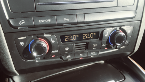

Sollten beide passen. Das 8K1 820 043 N hab ich selber in meinem VFL, funktioniert einwandfrei. :)

Ja, hab ein FL-MMI 3G+, FL-3-Zonen-Klima und Sitzheizung vorn (und auch hinten). ;)

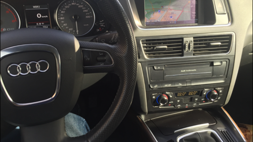

Innenraum
Ich habe in meinem 2011er vFL mit MMI 3G High, 3-Zonen Klima und Sitzheizung vorn das 8K1 820 043 AD nachgerüstet. Funktioniert ebenfalls einwandfrei.

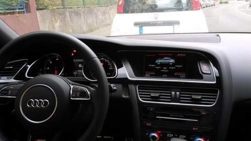

ich bin ein großer Fan der Facelift Optik, innen wie außen :-)

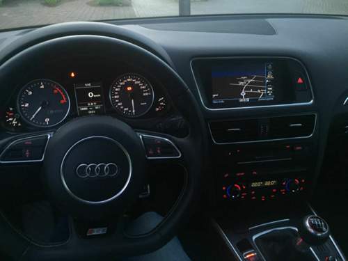

ich weiß nur nicht, ob ich die vfl Front oder die FL Front schöner finde. Bin von beiden begeistert, daher lasse ich die vfl noch, bis ich die nicht mehr sehen kann ;)
8 weiße SMS LEDs und es sieht auch aus wie neu. Nur die streuscheibe nicht vergessen. ;)
+2
Jetzt auch mit neuem Lenkrad... ;)

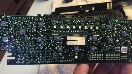

Wie lange hat das umbauen ( auseinanderbauen, löten usw ) denn gedauert?
