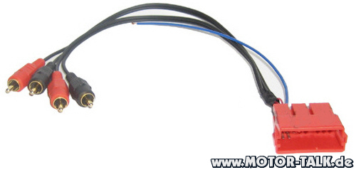

Hallo, ich habe etwas im Internet gesucht und bin auf euch gestoßen, ihr habt anscheinend ne Menge Ahnung, deswegen wende ich mich erwartungsvoll an euch =)
Also, ich hab nen A3 8L von 97 und mir geht dieses Teil-aktivsystem tierisch auf den Keks. Ich war eben mit meinem Auto bei "Schmidt & Koch" und die sagten eben, dass dort Aktivlautsprecher hinten verbaut sind und soweiter.
  1. Hat das einfach zu wenig Power
  2. Ist das "gamma CC" radio von Audi noch eingebaut und das spielt nur Kasetten ab, was bekannt sien sollte.
  3. (Ich habe für mein letztes Auto ein Pioneer-Radio gekauft und würde es gerne wieder anschliessen,das geht ja abere nicht weil die stecker der Kabel nicht ans Radio passen)
  4. Würde ich gerne ein neues Boxensystem, hinten und vorne, anschliessen. Nun gibt es ja aber dieses Problem mit der Steckerbelegung und den Kabeln. Keine Angst ich hab noch alles heile gelassen, aber was habe ich auch für ne Wahl ^^ (Ich muss dazu sagen, ich kenne mich wirklich kaum mit alledem aus)
Deswegen wollte ich hier mal fragen, ob mir wer beschreiben kann was möglich ist, wie was möglich ist und was ich dafür brauche. Für weitere information stehe ich sehr sehr gerne zur Verfügung
Danke schonmal
Tobi

An dem Punkt standen schon reichlich Leute hier im Forum, am besten du suchst dir mal ein paar Threads heraus. Ich fass es auch trotzdem nochmal kurz zusammen:
Du kannst das Radio austauschen und mit einer kleinen Zusatzblende ein normales Pioneer-Radio einbauen. Die vorderen Lautsprecher lassen sich ohne Probleme anschließen. Die hinteren werden jedoch nicht sofort funktionieren.
Die hinteren sind im Gegensatz zu vorne aktiv, d.h. sie bekommen ihr Signal von dem kleinen Verstärker hinten links im Kofferraum. Um diesen an dein Radio anzuschließen benötigst du einen Adapter. Gibt es entweder bei Audi direkt (~13€) oder bei Ebay (~7€). Welchen du brauchst steht hier Link.
Jetzt hättest du schonmal das Werkssystem mit einem neuen Radio. Da besonders die Lautsprecher vorne nicht wirklich gut sind, willst du wahrscheinlich noch mehr machen. Folgende Möglichkeiten gibt es:
- Vorne passen mit Aufsatz Lautsprecher bis 13cm rein. Also könntest du einfach die alten heraus nehmen und neue bessere bis 13 cm dort einbauen. Ist schon etwas besser, aber das allein reicht den meisten nicht.
- Mit einer neuen Türverkleidung (doorboard) kann man vorne auch bessere Lautsprecher in 16cm-Größe einbauen. Das lohnt aber eigentlich nur, wenn man sie nicht mehr über das Radio betreibt sondern über eine extra Endstufe.
- Die Lautsprecher hinten (16 cm) kann man natürlich tauschen, aber das lohnt meist nicht. Wenn man vorne gute hat, dann klingen die alten hinten noch mit um den klang hinten im Auto abzurunden (rearfiller).
- Die vierte Möglichkeit ist die beste, aufwendigste und teuerste. Du ersetzt deine Aktivanlage hinten durch eine neue Endstufe mit Subwoofer. Von der Endstufe ziehst du dann Kabel durch das Auto zu den Lautsprechern hinten, zu den neuen Lautsprechern vorne, und zum Radio.

Also primär interessant ist jetzt für mich natürlich dieser Adapter.
Ist das dieser hier?
http://www.motor-talk.de/.../Attachment.html?...

Liest du denn garnicht was ich schreibe? Schau mal in den Thread indem es um den Aktivadapter geht. Da gibt es zwei Adapter für dich:
Entweder du fährst zu Audi und bestellst das Teil (JA die Teilnummer steht auch in dem anderen Thread mehrmals). Oder du kaufst bei Ebay. Der Link den du da von Ebay gepostet hast, genau der ist auch im anderen Thread. Dort hättest du ihn ohne suchen bekommen, also Augen auf! ;)
Aber da du gerade so schön am Fotos machen bist, kannst du mir ja vielleicht auch einen Gefallen tun: Fotografier mal wie die einzelnen Drähte bei dir in den braunen, schwarzen und gelben Stecken hineingehen, so das man sieht was wo liegt innerhalb des Steckers. Grund: Ich habe die Stecker auch, aber weiß nicht ob der Vorbesitzer da Belegungen geändert hat. Ich vermute es nämlich. Also einfach mal die Stecker die von deinen Lautsprechern kommen einmal von oben fotografieren, sodass man sieht wo welcher Draht hineingeht. Danke!

Ja mach ich noch, habs jetzt erstmal ausgebaut gelassen. Kann das sein, dass der Gelbe der ist, der dann an den aktiv-adapter angeschlossen wird? Oder was ist damit los?

Antwort lautet "Ja" :) Der gelbe kommt an den Adapter.
