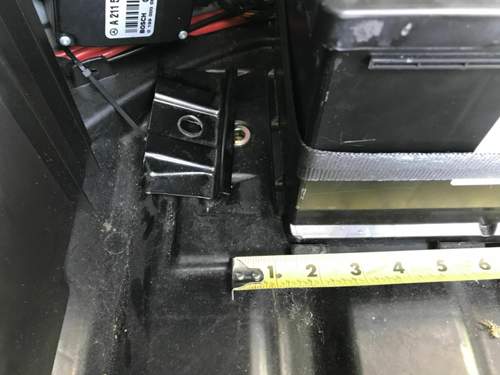

Ich komme leider zur Zeit nicht ans Auto, muss aber dringend eine neue Batterie bestellen. Möchte eine 105 AH AGM von Varta verbauen. Die ist 39 cm breit. Ich weiß, dass die derzeit verbaute 100ah nur 35cm breit ist. Passt bei der 39 cm Batterie noch das Blech mit der 13er Schraube zur Befestigung ?

Theoretisch passt sie, praktisch aber nicht da das Stahlteil dann wie auf dem Bild nicht mehr verschraubt werden kann.

Vielen Dank für das Foto, dann hatte Ich das richtig in Erinnerung.
Ich bin am überlegen mir etwas zu basteln um mal endlich eine ordentliche AGM Batterie einzubauen. Der Wagen hat oft Probleme mit der Batterie (die letzte hat gerade mal ein halbes Jahr gehalten). Ich habe im Wohnmobil eine 39 cm Varta AGM schon seit zig Jahren drin, in der 35 cm Breite sind die Vartas leider nach meiner Erfahrung schlechter.

Also meine Batterien halten nie so lange (auch schon Original Mercedes probiert). Maximal 5 Jahre, eher drei im Schnitt. Ebay Billigbatterien 1 Jahr...Die sind ganz übel. Ich gehe jetzt mal auf die grosse 39cm AGM Varta. Bin gespannt, wie lange die hält. Eigentlich ist es ja kein Drama, die Batterie ist in 10 Minuten gewechselt. Und wenn Sie drei oder vier Jahre hält, bin Ich schon zufrieden. Werde mir ein Blech schweissen um die grosse Batterie zu befestigen.
