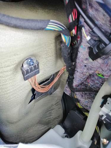

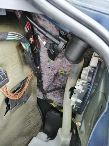

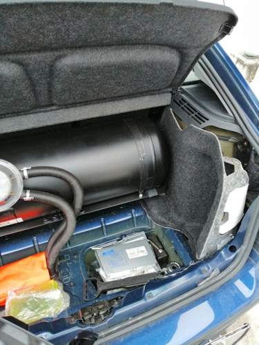

Die Frage ist halt nach wie vor, wo ist das PDC Steuergerät verbaut? Kann es sein, dass es auf der Beifahrerseite vor dem Radkasten also neben der Rücksitzbank ist? Ich habe dort die Verkleidung angehoben und mit der Taschenlampe rein geleuchtet. Da ist ne schwarze Schaumstoffabdeckung dahinter. Leider kann ich die Verkleidung nicht weiter ab machen, weil der Gastank das verhindert (LPG-tank). Ich müsste also zuerst den Gastank ausbauen, bevor ich da ran komme. Möchte halt vermeiden, dass ich mir die Arbeit umsonst mache. Also weiß jemand, wo bei meinem Compact die PDC Steuereinheit ist?
@1967Klausi schrieb am 10. Februar 2019 um 13:38:54 Uhr:
[...] Also weiß jemand, wo bei meinem Compact die PDC Steuereinheit ist?
Ich weiß nicht, wie bei dir die tatsächlich Baulage aussieht, aber auf der Beifahrerseite hinter der Seitenwandverkleidung ist eine Abdeckung mit Airbagmodul (das schwarze). Dahinter sitzen Neigungsgeber (je nach Ausstattung) und das PDC-Steuergerät mit zwei Steckern, einer schwarz, einer weiß. Du müsstest also die Seitenwand komplett abmachen, diese ominöse Abdeckung inkl. Airbagmodul zur Seite räumen und kannst dann an das PDC-SG ran, wenn ich es richtig verstehe.
