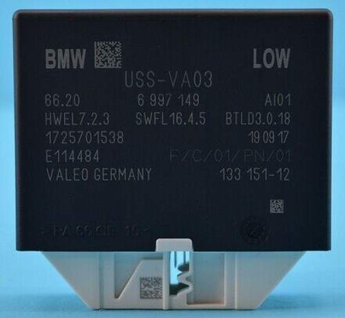

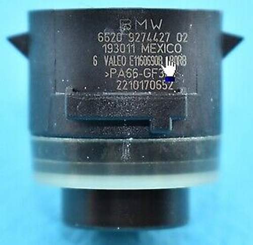

Erstens: Die Preisgestaltung hat nichts mit deiner vorherigen pauschalen Behauptung zu tun, dass die Dinger nur bei LR ausfallen.
Zweitens: BMW, VW und andere verdienen sich trotz (vielleicht) günstigerer Abgabepreise an den Endkunden eine deutlich goldenere Nase an den Dingern weil DEUTLICH mehr Fahrzeuge davon auf der Straße sind.
Drittens: Wer sich nicht informiert ist selbst schuld - wer hindert mich bei Teilegleichheit woanders zu kaufen?
Viertens: Naja, ich weiß zwar nicht welches Sondermodell du fährst aber dass BMW die Teile nicht von Valeo bezieht lässt sich leicht widerlegen (siehe Anhang).
Und Fünftens: Warum fahre ich trotzdem (u.a.) LR obwohl deiner Meinung nach alle anderen Hersteller bessere Autos bauen? Ganz einfach: Weil ich es will und weil ich es kann.

Meine PDC im X5 sind von Bosch und kosten auf dem Aftermarket 26€ pro Stück - inkl. BMW-Logo!

„Meine sind von Bosch“ Lächerlich... unterstell doch gleich noch, dass das Bild ein Fake ist... armselig...
