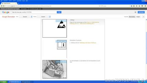

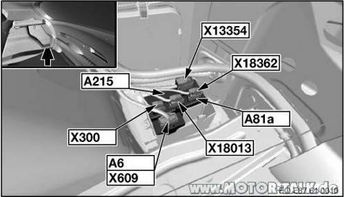

hallo,
die Nr. 81a in der Abb. ist das PDC-SG, was du da noch entfernen mußt, kann ich dir nicht sagen, vielleicht hilft Abb. 2 da weiter.
gruss mucsaabo
