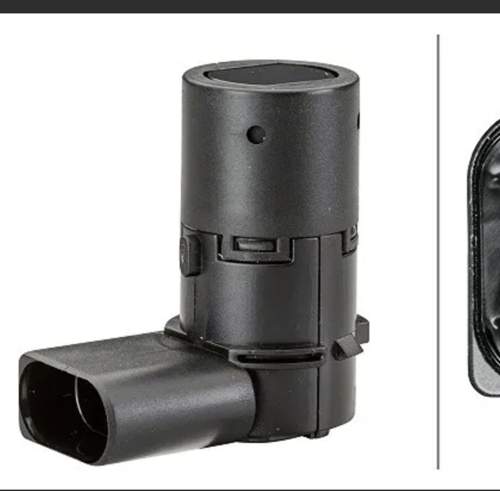

Hallo ich fahre einen Audi a4 b7 avant und hatte bis vor kurzem das Problem das mein PDC garnicht funktioniert weshalb ich den kaputten ausgetauscht habe. jetzt funktionieren sie alle wieder doch er die sensoren bekommen falsche sinale also sie piepsen obwohl alles frei ist.
hat jemand eine ahnung was dass sein könnte oder ob man die sensoren anlernen kann
21 Antworten
Wurden originale Sensoren verbaut oder billige aus dem Zubehör? Alles korrekt eingebaut, Sensoren schließen bündig mit der Stoßstange ab?
Welche Zubehör Sensoren funktionieren eigentlich gut?
Valeo, ggf. Bosch. Die sind nämlich OE. Ansonsten ist es Glückssache. Ich hab bisher immer Glück gehabt mit den ganz ganz billigen :) natürlich kann auch ein anderer Sensor auch noch defekt. Ich würde einfach mal mit nem Tester bei gehen und schauen was Sache ist (mwb prüfen)

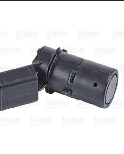

War glaub Valeo
OK, ist ja ne gute Marke. Aber ich lehne mich mal etwas aus dem Fenster: Der A4 8E ist ja bekannt dafür, dass er auf Zubehörsensoren aller Art (zumindest was den Motor angeht) sehr zickig reagiert. Ob man das auch auf Parksensoren übertragen kann, weiß ich nicht, aber es wäre denkbar. Lass doch nochmal auslesen zur Sicherheit.

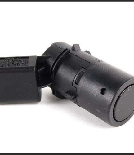

Du verlierst ja nix, wenn deine Werkstatt den Sensor zurückschickt. Ich würde es versuchen. Wenn's dann nicht geht, greif auf original zurück. So würde ich es machen.
Original kostet wohl einer um 150€.
Da kann man schon mal eib paar Zubehörsensoren für 20€ ausprobieren.
Ich hab bei meinem A4B6 zwei von Hella für hinten verbaut.
Seit gut einem Jahr kein Problem und auch kein gespeicherter Fehlereintrag im PDC lt. Händler.
Original aktuell knapp 190€. :eek:
Valeo (denke OEM) um 60€.
Zubehör alles ab 10€ möglich.
