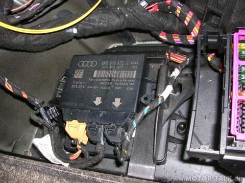

Nabend Jungs,
hätte vieleicht jemand eine Teilenummer für mich fürs PDC Steuergerät?
Ich will das vordere PDC nachrüsten.
ETKA haut folgende raus:
8K0919475 E und Endbuchstaben A-R welches ist für vorn und hinten geeignet?
Gruß aus Essen Thorsten

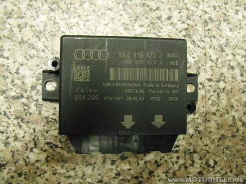

Hier die möglichen Teilenummern
Geswchrieben von SIGSEGV
Die (Grund-)Teilenummer ist immer 8K0 919 475 (außer für "China"-Fahrzeuge), danach kommt's dann auf den Index an:
4-Kanal (nur hinten) sind:
- MJ08 ohne Index und Index B, D, F
- MJ09 Index H, Q, T
- S-Line/offroad: Index N (Q5... nicht A5!!!)
- Sportback/S-Line: Index S
8-Kanal (plus) sind
- Index A, E, C, G
- mit Start/Stop: Index J, R, AA
- S-Line/offroad: Index M (Q5... nicht A5!!!)
- Sportbank/S-Line/RS5: Index P
Grüße,
SIGSEGV

Das ist Baujahr abhängig. Welches hast du denn ?
Hy aatze,
meiner ist 02/2008,die hinteren Sensoren waren schon dran.Ich bräuchte also eins das Front und Heck Stoßstange verarbeiten kann.
Am besten natürlich mit Grafischer Anzeige im MMi.

Hey super!,
vielen Dank Leute,ich werde dann mal eins mit index E verbauen.Gibbet grad günstig in der Bucht.
Vielen Dank Gruß aus Essen thorsten
Also Ich habe "R" als Index müsste auch gehen .
Ich wünsch dir viel Erfolg und sag mal bescheid wenn es geht.

Moinsen,
ich bin auch gerade dabei PDC nachzurüsten. Wie ich aber auf ebay sehe, Steuergerät für vorne und hinten ist ein kleines Problem.
Einz gibts, aber mit index G - wäre ja vorne und hinten, aber da ich auch start / stop automatik habe und der Kollege Spuerer für Start/Stop nur indices J, R und AA erwähnt, bin ich jetzt verwirrt.
Heißt es also, dass das mit G bei mir garnicht funktionieren wird? Oder wie ist es?

Das Stg mit Index "G" wird wahrscheinlich funktionieren, aber es könnte evtl. im Zusammenhang mit der Start-Stop "nicht richtig funktionieren", z.B. wie verhält sich die PDC wenn der Motor durch StartStop abgeschaltet wird bzw schaltet sich der Motor überhaupt ab wenn PDC aktiv...
GGfs lässt sich das Stg Index "G" auch updaten, zumindest gibt es die Software dafür auf der "Monats"-DVD beim Freundlichen...
