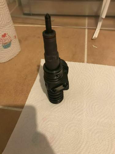

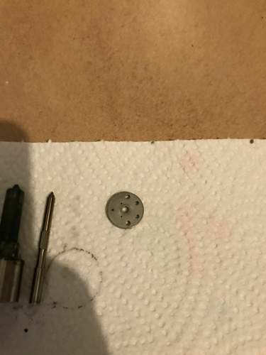

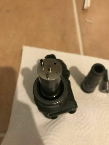

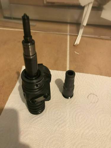

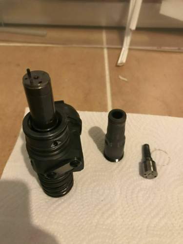

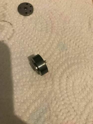

Falls Interesse besteht, ich hab ein altes PDE mit BJ im Keller aus einem BPW Motor. Habs gerade geöffnet und könnte Fotos der einzelnen Teile machen.
