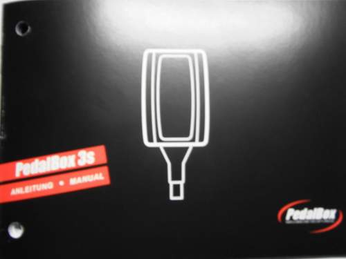

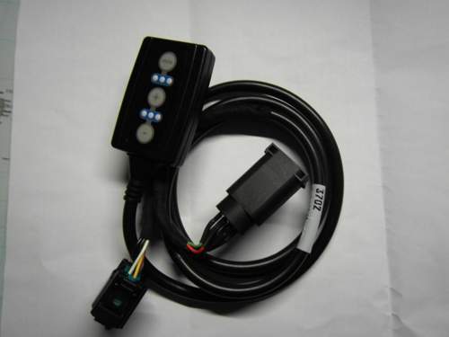

Jungs, ich hab mir nach langer Lektüre vor 2 Wochen eine sog. "Pedalbox" gekauft. Ziel des Ganzen war, die meines Erachtens sehr lahme Reaktion des Gaspedals zu beheben. Ich hab mich in der Vergangenheit bereits hier im Forum oft über die träge Reaktion und das schlechte Anfahr-Verhalten meines 320i beklagt. Ich wollte einfach mal sehen, ob man diesen Mangel mit der Box beheben kann.
Diese Boxen bringen nicht mehr Leistung!
Meine Erfahrungen bisher:
Bei meinem Modell handelt es sich um die "Pedalbox 3S" für alle BMWs mit elektronischem Gaspedal.
Der Einbau hat in der Tat nur 2 Minuten gedauert. Gaspedal lösen, beiseite schieben, alten Stecker raus, neuen Stecker rein, alten Stecker in die Box, Gaspedal wieder befestigen.
Die Box hat 3 (oder 4) Stufen: Aus, schwach, mittel, stark. Jede der einzelnen Betriebsstufen läßt sich mit einer Taste nochmal in 3 kleineren Schritten nach oben schärfen oder nach unten entschärfen.
Schon beim ersten einschalten merkt man einen riesigen Unterschied beim Ansprechverhalten des Gaspedals und der Drosselklappe. Ich weiß nicht, wie ich es genau beschreiben soll. Im Leerlauf tippe ich aufs Gas, und der Motor dreht schneller auf die gewünschte Drehzahl als früher. Es vergeht weniger Zeit.
Ich habe mich gefragt, und auch getestet, ob man die gleiche Reaktion nicht auch ohne Box erreicht, indem ich einfach fester / tiefer aufs Gaspdal drücke. Ist aber nicht so. Ich kann es mir nur erklären, dass MIT der Box die Drosseklappe schneller öffnet und schließt als ohne die Box.
Kann das sein?
Falls jemand schon immer Fragen zu diesen Boxen stellen wollte, jetzt wäre der Zeitpunkt. Ich bin bei Tuning-Sachen der größte Skeptiker auf Erden, aber ich muss gestehen, dass diese Box die Verzögerung des drive-by-wire in meinem Fall um einiges reduziert hat.

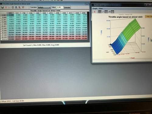

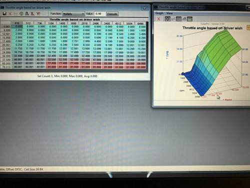

Verständlich dass ihr Abhilfe mit solche Boxen sucht.
Anbei die Originale Kennlinie des Gaspedals, dann die modifizierte. Ohne die Modifizierung gibt es immer eine Gedenksekunde in der so manch unwissender den Wagen zum ruckeln bringen würde. Mit der modifizierten Kennlinie macht der Wagen genau das was man erwartet. Außer man ist zu sehr an der alten Linie gewohnt :D
