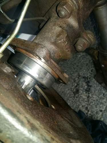

moin,
zu diesen Lagern habe ich eine Frage.
Ich habe gelesen dass nur Radlager hinten mit einem Kunststoffkäfig eingebaut werden sollen.
Ist das so richtig?
Welche Nachteile können entstehen wenn Radlager mit Metallkäfig eingebaut werden?
Hat das etwas mit Geräuschen zu tun?
grüße

Ich habe auf einer Seite das Lager getauscht. Das alte, ausgebaute Lager hatte einen Kunstoffkäfig. Das neu eingebaute Lager hatte einen Metallkäfig.
Meine Frage war nun, da ich den Hinweis mit dem Kunststoffkäfig gelesen habe und ich das Lager mit dem Metallkäfig eingebaut habe, ob daher Geräusche kommen können.
Mit Käfig meine ich die Führung der Kugeln. Der äußere und der innere Ring ist natürlich aus Stahl. Darauf laufen ja die Kugeln.

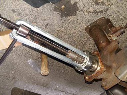

Ist schon klar mit Käfig...
Diese Plastik Käfige haben halt Probleme mit Temperaturen und auch mit der Festigkeit. Irgendwie halten sie nicht so lange wie die Stahlversion.
Von der Laufruhe her geben und nehmen die sich nichts, ich würde keinen Unterschied erkennen.
Viel wichtiger ist, wie das Lager seinen Platz erreicht. Draufklopfen ist ganz bestimmt nicht empfehlenswert.. und da wird wahrscheinlich auch fast immer das reklamierte Geräusch herkommen.
Hab grad wieder so ein armes, elendes Ebay Opfer da... mit Gewalt reingeklopft. Klar, hinüber, war aber mal neu.
Und wie soll das Lager sonst reingehen, wenn nicht mit draufklopfen? Wenn man das vorsichtig macht, z.B. ne Dicke Nuss verwendet, dann funktioniert das eigentlich immer. Klar, direkt mitm Hammer würd ich nicht draufhauen ;)
Was meinst, was manche Spezialisten hinkriegen und das wortwörtlich?
Da klemmt der Innenring auf der Welle, aber draufgedroschen wird auf den Aussenring... das Sch...ding muss ja irgendwie draufzukloppen sein und sei's mit Gewalt. Irre was man da sieht, zum heulen. Da verbaut einer originale FAG Lager aus Altbestand und haut die so in die Tii Achse, dass die Kugeln platt sind und klickern. Ein anderer haut so drauf rum, dass der Dichtring auf der anderen Seite ausbeult. Und das Zeug ist selten und kostet richtig...
Ich mach das eigentlich immer nur mit zwei Fingern und einem Heissluftföhn und etwas mühseliger vorheriger Anpassarbeit an den Sitzflächen... fump, drin :)

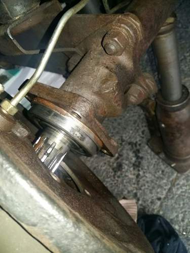

das einzubauende Lager habe ich auf eine Kochplatte gelegt. Temperatur nicht höher als 100 Grad, gemessen mit einem Einweckthermometer, und das Lager dann auf die Welle gesteckt. Mit einem Rohr, Durchmesser Innenring Lager , dann in Position gebracht.
Ich denke dass das so richtig ist.
Das Lager habe ich getauscht weil ich meinte, dass das 'Geräusch das ich habe, von diesem Lager, war die rechte Seite , kommt.
Geräuschmäßig hat sich auch mit dem neuen Lager nichts geändert.
