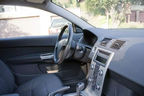

ich habe mal eine Frage. Ich bekomme demnächst einen V50 , aber nur mit dem Performance Radio. Jetzt hab ich hier viel im Forum gelesen und leider kann man das ja nicht tauschen.
Die Lautsprecher in den Türen werde ich wohl wechseln. Jetzt die Frage: gibt es die Möglichkeit, wie bei einem normalen Radio, einen externen Verstärker anzuschließen? Hat das Radio denn irgendwelche (cinch) Ausgänge?
Und könnte jemand bitte nochmal eine Anleitung/Link einstellen, wie man die Türverkleidung abbekommt? Den Link, den ich im Forum gefunden habe, kann ich zwar öffnen, sehe dann aber nur ein weißes Blatt...??

Man kann theoretisch jeden Verstärker, de über "high-level" Eingänge verfügt an die Lautsprecherausgänge des Werksradios anschliessen.
Für Verstärker die keinen solchen Eingang haben (90% der käuflichen Endstufen), gibts entsprechende Adapter für wenig Geld.
Dies habe ich selbst schon zigmal gemacht und es klappt ohne größere Schwierigkeiten.
Zum Beispiel etwas in der Art:High - Level - Adapter

zum Thema Demontage Türinnenverkleidung: Ich habe zwar die Original Volvo Anleitung als .pdf, hat aber leider über 300kB.
Ich habe die Türen dieses WE auseinandergebaut - und Du brauchst die Anleitung nicht wirklich. Nur einen Torx-Schraubenzieher (Größe unbekannt).
1. Du hakst das Bedienpanel (mit den Fensteröffnern etc.) aus, indem Du mit den Fingern vom Innenraum her kommend unter das Panel hakst und nach oben ziehst. Man braucht etwas Gewalt, aber dann gehen die Clipse sehr gut ab.
2. Die drei Torx Schrauben, die die Türinnenverkleidung fixieren, abschrauben. Zusätzlich den Stecker vom Bedienpanel losklinken.
3. Jetzt am besten an der kleinen Türablage (im unteren Bereich) fest anpacken und mit dem Fuss am Türblech abstützen. Jetzt hilft nur noch Kraft (von der Tür senkrecht wegziehen) - manchmal gehn die Clipse leichter los, manchmal sehr schwer. Ich habs mit einem Profi zusammengemacht - und zuerst einen halben Herzinfarkt bekommen, aber so gehts am besten. Das wars.
Zusammenbau genau rückwarts. Ist machnaml etwas fummelig, die Clipse (gerade vom Bedienpanel) wieder reinzubekommen, aber kein Problem.
Gruss BBDieselelch
