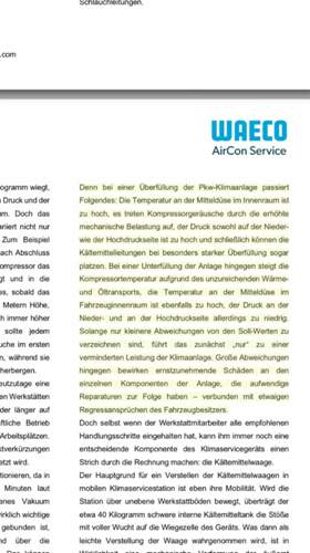

Wurde Kühlflüssigkeit nachgefüllt oder Klimamittel. Ich hätte auf eine fehlerhafte Füllmenge im Klimakreislauf getippt und auf einen Klimaservice verwiesen.
Themenstarteram 20. März 2020 um 10:18
Das ist eine gute Frage, daran kann ich mich nicht erinnern.
In einem anderen Forum wurde in diesem Zusammenhang das Expansionsventil erwähnt.
@F11TOUR schrieb am 20. März 2020 um 11:18:14 Uhr:
Möglich, aber eher unwahrscheinlich. Schau doch einfach auf deine Rechnung oder frag nach!? Der Klimaservice kostet ca. 80-100 € und nur dadurch lässt sich das Kältemittel messen.
Themenstarteram 20. März 2020 um 11:59
Da mir BMW seinerzeit für die Prüfung und das Auffüllen ( waren nur wenige Milliliter ) nichts berechnet hat, liegt mir leider keine Rechnung vor.
Ich werde BMW das nocheinmal vorführen.
Kommen evtl. auch der
- Klimakompressor
- Klimakondensator
in Betracht?
Klimakompressor kann‘s natürlich sein. Bei mir waren fast 100g zuviel drin und da hat sie ganz schön geröhrt. Wurde auch mit den Monaten schlimmer.
Aber Milliliter wären ein Indiz für Kühlflüssigkeit - Kühlmittel wird in Gramm gemessen (afaik).

Meiner macht das auch seit jetzt 1 1/2 Jahren. Es gibt noch die Möglichkeit von Schwingungen an einer der Hochdruckleitungen. Wird im TIS beschrieben. Wenn ich länger fahre verschwindet es fast ganz. Beim Klimaservice vor einem Jahr hat fast nichts gefehlt.
Da meine Klimaanlage nach wie vor hervorragend kühlt gehe ich nicht von einem wirklichen Defekt aus., sonst hätte die Anlage inzwischen sicher das Zeitliche gesegnet.
