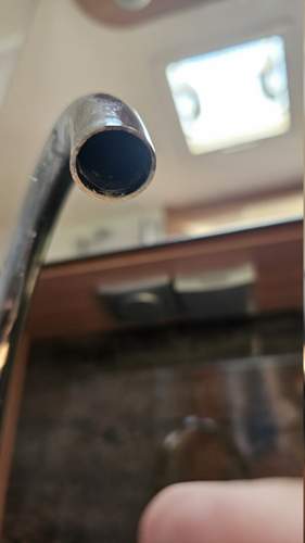

Ich suche für mein Wohnmobil Knaus Sky Ti aus Bjh 12 einen Perlator vom Wasserhahn.
Beim Knaus Händler vor Ort ist keiner zu bekommen bzw zu bestellen.
Im www finde ich auch nichts.
Da die Wasserhähne dünne Rohre sind ist über den Örtlichen Sanitärbetrieb auch nichts zu beziehen.
Habt ihr eine Idee?
Soll ja Firmen geben die Unfallfahrzeuge schlachten und Teile verkaufen.
Kenn nur keine. :(
Einen komplett anderen einzubauen wäre zwar möglich aber ....

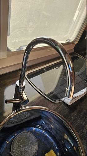

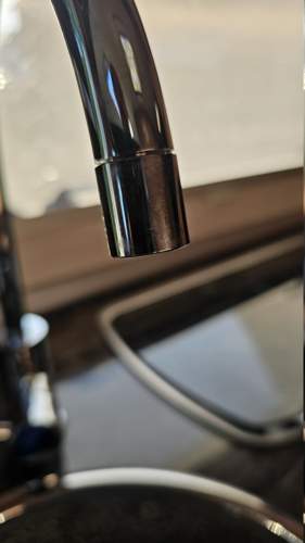

Themenstarteram 29. August 2024 um 5:57
Bilder mit und ohne Perlator

Okay, hast du eine Schieblehre?
Miss dann bitte mal den Außendurchmesser und den Innendurchmesser (Gewinde) des Rohrs.
Kannst du den Hersteller der Armatur feststellen?
Auf dem einen Foto ist das Perlatorgehäuse abgebildet.
Fehlt das ganze Teil, oder nur das Innenleben?
am 29. August 2024 um 10:33
@Oetteken schrieb am 29. August 2024 um 12:27:38 Uhr:
... Kannst du den Hersteller der Armatur feststellen? ...
Richtiger Ansatz von @Oetteken ;)
Der Wasserhahn ist sicher nicht exklusiv für Knaus produziert worden. War seinerzeit in der Produktion bestimmt ein Zukaufteil irgendeines Zulieferers, der auch andere Hersteller belieferte.
Rein vom Design her sieht es mir nach Reich aus. Die hatten zumindest mal ähnliche im Programm. Wurden (glaube ich) später durch die Contour-Reihe ersetzt
am 29. August 2024 um 10:44
Ich vermute mal, dass es sich um diesen Wasserhahn handelt:
https://www.knaus-ersatzteile.com/Einhebelmischer-Wasserhahn
Wer den ganzen Hahn anbietet, sollte doch auf Nachfrage vielleicht entsprechende Ersatzteile beschaffen können ;)
LG
NoGolf
Ergänzung:
Wenn man das Bild aus dem Angebot von Caravaning Arnstein mal in die Google-Bildersuche zieht, stellt sich schnell heraus, dass es sich um den Reich Trend S Einhebelmischer Chrom handeln sollte.
Und darüber lässt sich folgender Perlator finden:
https://www.campingwagner.de/product_info.php?...
... sofern es tatsächlich der Reich Trend S ist ;););)

Der Perlator muss Außengewinde haben, weil das Rohr Innengewinde hat.
Themenstarteram 31. August 2024 um 5:07
Super!
Also es ist ein Reich Trend S.
NoGolf hat mit dem Perlator recht.
Denn warum auch immer ist kein Gewinde mehr am Hahn.
Der am Küchenblock habe abgeschraubt, da habe ich es gesehen.
Keine Ahnung was der Vorbesitzer da gemacht hat.
Kann ihn auch nicht fragen, er hat leider hochgradig Demenz.
Ich werde mir einen neuen bestellen und den alten als Ersatz aufheben.
