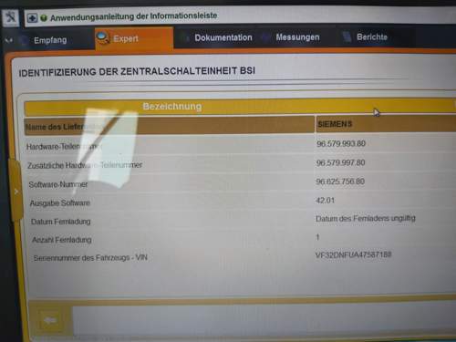

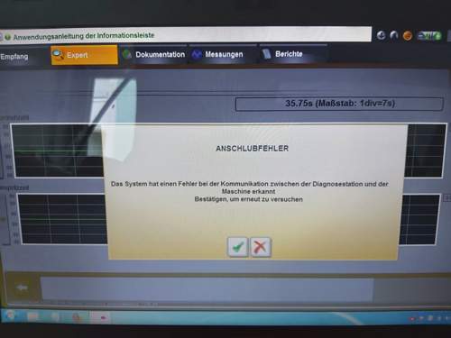

Themenstarteram 12. August 2022 um 9:23
Mein Peugeot 206cc 1.6 110PS Bj. 2006
Spring nicht mehr an.
Anlasser dreht kräftig.
Zünkerzen neu und funken kommen.
Tank ist voll und zeigt auch im Cockpit voll an.
Diagbox hat ein Fehler angezeigt. Siehe Bild.
Wo sitzt beim 2006er das Relais für die Kraftstoffpumpe?
Finde es nicht.
Neben oder unter dem Sicherungskasten im Motorraum ist nichts.
Auch nicht am Steuergerät.
Hoffe auf Hilfe.

Wenn an dem Messventil Kraftstoffdruck ansteht wird die Pumpe wohl arbeiten denke ich... Würde eher mal alle Sicherungen UNTER dem Träger auf Bild 1 Kontrollieren.... Da sitzen die Hauptsicherungen drunter....
Ansonsten zeigt dein Bild vom Auslesen NICHT die Motordaten, sondern den Lichtsensor, der hat sicher nichts damit zu tun. Interessanter wäre schon was die Motorsteuerung sagt.
Hast du irgendwelche Teile getauscht am Motor..? Billige Teile an der Motorsteuerung mag der Peugeot überhaupt nicht..! Da wirst mindestens absolute Premium wenn nicht gar Original Teile verbauen müßen wenn du je glücklich werden willst mit dem Auto. Der Peugeot nimmt es WIRKLICH genau mit den Abgaswerten, das ist nun mal kein VW... :D
Gruß Andi

Themenstarteram 17. August 2022 um 15:35
So habe jetzt alles ausgelesen.
Transponder erkannt.
Zündungs Fehler zeigt er an und steht Steuergerät unbekannt.
Folgende Bilder.
20220817
20220817
20220817
EDC15C2 ist doch Diesel?
Sende mir mal VIN in PN.
Themenstarteram 17. August 2022 um 22:13
Oh ok wusste nicht welches.
