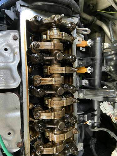

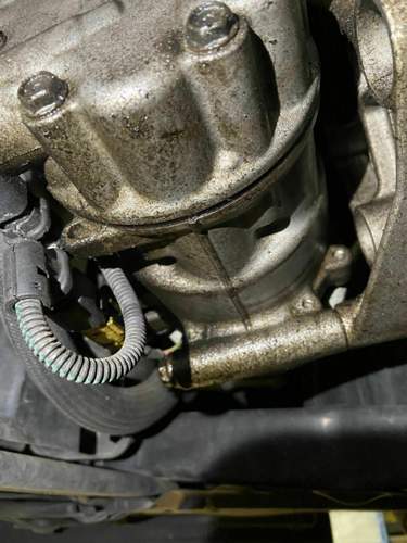

Bei der weiteren Einsicht viel aber auf, dass das Kühlwasser fast leer war, das auffüllen reicht für 20/30km, danach ist dieses wieder leer. Öl ist keines im Wasserkreislauf. Ich habe dann ebem einmal Fotos von unten und oben gemacht, bin mir aber unsicher woher das Wasser kommt. Erkennt da jemand was? Die Ölwanne ist frontseitig etwas ölig, kenne ich aber so von alten Autos, Rückseite ist komplett trocken. Die meiste Flüssigkeit hing an einem mir unbekannten Bauteil - siehe Fotos.

Wie sieht den das Kerzenbild aus ? Anhand der Bilder, vorallem Bild 1, kommt-/gelangt Kühlwasser ins Motoröl.
Zusätzlich tritt Motorenöl, Anhand der Schadensbilder, von innen nach außen auf.
"Vermuteter" Verdacht: Zylinderkopfdichtung-/Zylinderkopf

Ich denke der zündet nicht auf Zylinder 3 wegen Wasser im Zylinder Nr 3.
Also Haupt Problem liegt an undichtem Zylinder-Kopf und/oder entsprechender Dichtung

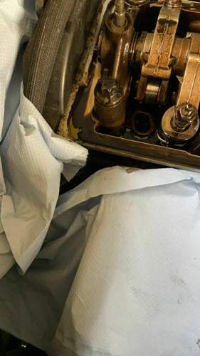

Ich habe heute noch mal alles beschaut und die Undichtigkeiten kann ausschließlich von der Ölwanne und am Zylinderkopf oben links. Ich habe die Teile heute alle demontiert, lasse diese planen und schaue dann mal weiter. War insgesamt eine Arbeit von 2-3h inklusive Einbau der neuen Einspritzdüse.
An der Servopumpe hing extrem viel Öl, ist diese eventuell auch undicht? Lenkverhalten ist unauffällig. Gehe davon aus, dass sich dort das Öl etc. gesammelt hat, da es der tiefste Punkt ist.

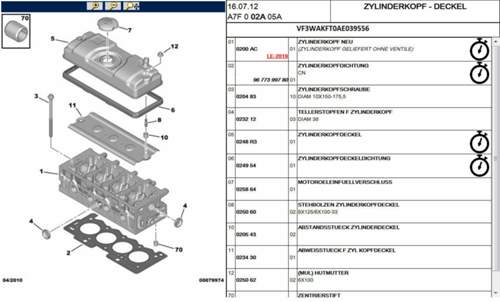

Diesen Warenkorb würde ich bestellen. Der Temperatur Sensor ist defekt, deswegen diesen ebenfalls neu.
Fehlt nur noch die neue Dichtung, welche benötige ich da konkret? Ich bin außerdem wohl etwas doof, beim demontieren war am Kopf nur eine dicke Gummidichtung, auf dem Block keine, ist das richtig so, da kommt doch normalerweise noch diese dünne Dichtung aus Alu oder so zwischen, oder nicht? Auf dem Foto sieht man wie ich den Block vorgefunden habe. Und benötige ich die Dichtung für die Ölwanne? Diese war jetzt nur geklebt.

Bilder sehen für mich normal aus. Kann da nicht wirklich Verfärbungen erkennen.
Hauptsache der Zylinderkopf hat keinen internen Haarriß. Selber kannst Du es nicht feststellen. Man müsste Ihm zum abdrücken bringen. Dazu muss der Zylinderkopf nackig sein.

danke für die Antwort. Jetzt fällt mir auf, dass ich nur den Zylinderkopfdeckel demontiert habe, aber auch nur da war es undicht, kann das sein? Oder muss ich den Motor weiter zerlegen?? Den aktuellen Stand sieht man auf den Bildern oben.
Lg Felix
Den musst du weiter zerlegen, das ist erst die Ventil Deckel Dichtung...
Die Zylinder Kopf Dichtung ist in dem Bild die unterste... Nr2
Deren Undichtigkeit ist auch nicht von aussen feststellbar, die Undichtigkeit findet statt zwischen
-Brennraum
-Öl Kreislauf
-Wasser Kreislauf
