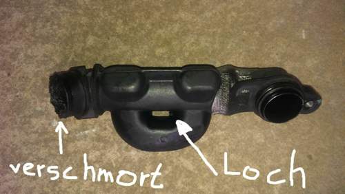

Jedenfalls war ein Loch im Dämpfungsrohr (Kunstoffverbindung vom Ladeluftkühler zum Turbo) gebrannt was ich aber erst bei der Demontage des Turboladers gesehen habe den ich durch einen Nagelneuen ersetzt habe und auch den Dieselpartikelfilter habe ich ersetzt und natürlich einen Ölwechsel durchgeführt und dieses Dämpfungsrohr geflickt !
Nach einer ausgedehnten Probefahrt (keine Autobahn) wo erst alle in Ordnung war (kein Qualm mehr aber auch den Turboeinsatz hörte ich nicht mehr durch sein Pfeifen) kam plötzlich wieder das Geröchel und das Dämpfungsrohr war wieder durch ein Loch zerstört.Habe dann das Teil bestellt und seitdem ist soweit alles in Ordnung aber:

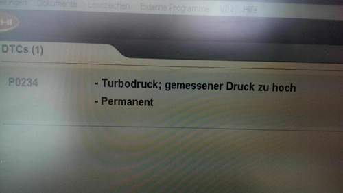

P0234 hast ne Bezeichnung dafür ?
Edit: Ich krieg für P0234 die Bezeichnung Druck über dem Sollwert Turbo -> nehme an Ladedruck für den Turbo ist zu hoch kann an dem Drucksensor liegen der FEhlinfos liefert . Kann sogar am Magnetventil oder am Schlauch für den ATM Druck am Magnetventil liegen !
Habe des öfteren die Magnetventile für den Turbolader gehabt. Die gehen oft kaputt. Das Magnetventil sitzt unten rechts am Motor (in Fahrtrichtung)
Turbodruck gemessener Druck zu hoch - Permanent ---- P0234 - das ist die Meldung siehe Bild !!Hoffe das kann man wieder hinbekommen !!! Dankeeeeeeeeeee

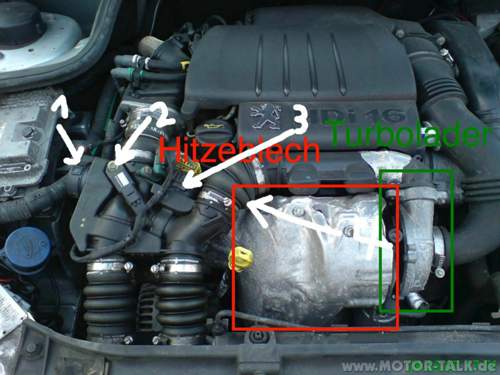

Hallo - kann vielleicht jemand helfen? Habe mal durchnummeriert:
1 = ?
2 = Differenzdruckfühler?
3 = ?
4 = dieser Schlauch bläht sich extrem auf wenn ich im Stand Gas gebe,ist das normal?
Weiß jemand was die Nummern 1 - 2 - 3 für Bauteile sind ?
Der Unterdruckschlauch der am Turbo ist und die anderen Schlüche bzw Leitungen,hat da jemand Bilder oder eine Zeichnung oder ein Schaubild damit ich sehen kann wie und wo die lang laufen?
Vielen Dank
Turbo-hitzeblech
1 und 3 ist die Luftdosiereinheit da sind die motorrisierten Drosselklappen. Die 2 ist der Ladedrucksensor. Die Unterdruckschläuche kannst du verfolgen und gehen rechts vom Turbo zum EGR Ventil und von dort nach Unten zum Ventil

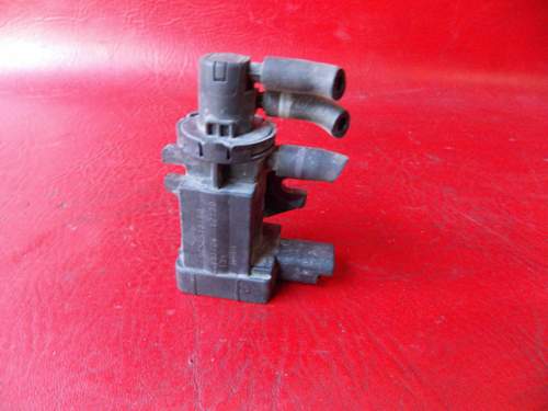

Hi - kleinen Tip wo das Magnetventil genau sitzt ??
Vielen Dank
Hinten am Motor am besten von unten ran . Sitzt in der Nähe des Anlassers
@Hasolek schrieb am 15. September 2015 um 20:55:41 Uhr:
OK,hoffe ich finde es .....
Was ist das denn für ein Teil auf dem Foto ????
Magnetventil
Wie der Name schon preisgibt das magnetventil :)
Hatte bei meinem Ford 1,6 TDCi das gleiche Problem
siehe
Bei Ford heißt das Rohr zusatzansauggeraeuschdaempfer-oe-1465156
Ursache war sehr wahrscheinlich der Druckwandler
