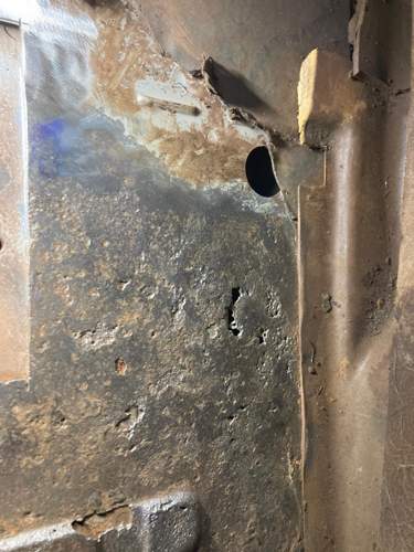

Wenn du schweissen kannst oder jemand kennst ja sonst lohnt sich eher nicht .
Bekannte Roststellen sind:
Unter den Radhausschalen vorne wie hinten
Radläufe hinten
Schweller
Verstärkungsträger zwischen vorderen Wagenheberaufnahme
Und dem längsträger.
Bodenbleche allgemein (besonders Fahrerseite auch von innen falls der Wärmetauscher mal undicht war)
Überall am Unterboden wo schweisspunkte sind oder Leitungen befestigt sind und unter den Hitzeschutzblechen.
Beim SW ist im Vergleich zu den anderen Modellen besonders der hintere Bereich anfällig weil da die Karosserie ab werk einfach verlängert wurde.
Das einzige was nicht rostet sind die vorderen Kotflügel weil die aus Kunststoff sind.
Ps: da wo ich mit dem Finger draufzeige war alles weich wegen wassereinbruch durch defekten wärmetauscher unter dem Teppich es musste das komplette blech vor dem sitz erneuert werden.
Schau also auf jedenfall ob irgendwo der Teppich nass ist unter der fussmatte um böse Überraschungen zu vermeiden. 307ner sehen meist von unten schlimmer aus als oben.
Gruß peugeotroller
Mein Bodenbleche Fahrerseite
Verstärkungträger Wagenheberaufnahme
Bodenblech vor reparatur
