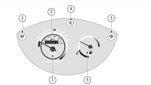

@RollerNeu
Beim Peugeot Tweet handelt es sich um einen umgelabelten Symroller namens Symphony. Die Motoren sind noch mit einem elektr. Vergaser (s. Anhang) ausgerüstet.
Da die Euro-4 Abgasnorm zwingend erfüllt werden muß, führt das mit den E-Vergasern bisweilen zu Problemen beim Kaltlaufverhalten und/oder bei Vollgasfahrt. Nicht ohne Grund gibt es kaum noch Roller mit E-Gaser, du hast jedoch einen davon gekauft. :(
Die Modelle mit E-Gaser sind Auslaufmodelle.
Gruß Wolfi
Nachtrag: Die Blinkcodes der Dellorto ECU kannst du z.B. auf der Helpseite von Nova Motors nachlesen. Dafür besitzt der Roller eine gelbe Motorkontrollleuchte im Cockpit, welche du beim Einschalten der Zündung bestimmt schon wahrgenommen hast.
