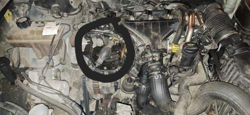

Hallo, leider bin ich noch nicht weiter gekommen, bzw. mein Schrauber. Es ist auf jeden Fall Luft im Kraftstoffsystem ich habe den Wagen zurück bekommen nun springt er aber auch warm nicht mehr an bzw. nur wenn ich mit einer anderen Person vorne den Pumpball (keine Ahnung wie das heißt) drücke. Und gleichzeitig den Motor starte. Wenn ich ihn ausmache dann springt er jetzt an, säuft aber nach ein paar Sekunden ab und ich kann ihn nur mit diesem Drücken des Balls zum starten bewegen. Mein Schrauber sagt ihm gehen die Ideen aus. Er hatte ja irgendwie alles gewechselt (Krafstoffilter etc.) Dann hat er mir etwas abgebaut und nicht wieder eingebaut. (Eine Plastikschale und ein Kabel oder ähnliches ) Hat noch jemand eine Idee ? Er wollte jetzt noch diesen besagten Ballon ausbauen.... Aber wir sind nun nach 5 Wochen suchen am Ende. Vielleicht hat noch jemand eine geniale Idee. Vielen Dank für Hilfe und Aufmerksamkeit.
Welche Funktion hat der "Ballon" normalerweise? Kannst Du ein Foto von diesem Teil hier einstellen? Hat Dein Schrauber sich das Sprühbild, bzw. die korrekte Funktion, der Einspritzdüsen angeschaut, also diese ausgebaut, angeschlossen und "gestartet"?
Ich frage ihn mal vielen Dank für den Hinweis der Ballon (so nenne ich ihn) ist in dem eingekreisten Feld zu sehen
Also wenn Luft in den Spritleitungen ist, ist da auf jeden Fall der Fehler - oder zumindest ein Fehler zu suchen. Ich weiss nicht, ob das bei Peugeot ein Thema ist, aber ich weiss von anderen Herstellern, dass da mit steigender Laufleistung der Fahrzeuge gerne mal die Injektoren intern undicht werden und der Sprit dann während der Standzeit in den Tank zurückläuft. Dann muss man teils sehr lange orgeln, um den Wagen ans Laufen zu kriegen. Kann aber auch sein, dass die Vorförderpumpe nicht mehr genügend Sprit aus dem Tank nach vorne fördert und dann der Raildruck nicht passt. Rail ist das Rohr, das die Injektoren mit Sprit versorgt. Da muss ein bestimmter Druck aufgebaut werden, damit die Injektoren angesteuert werden koennen und ausreichend Sprit eingespritzt werden kann. Dazu gibts aber den Raildrucksensor, den man auslesen und die Soll-/Istwerte vergleichen kann.
