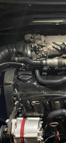

Moin Zusammen,
mittlerweile habe ich meinen Golf "DIVA" getauft, da ich die Probleme einfach nicht in den Griff bekomme.
Vorgeschichte:
Nachdem mein alter RP karosserietechnisch das zeitliche segnete, wollte ich die Technik in eine neue Karosse bauen. Der Plan wurde gekippt, da mir ein Passat mit einem PF Motor (250tkm) in die Hände fiel. Der Plan war schnell geboren. Motor überholen und einen GTI "bauen". Basis war ein NZ.
Am Motor wurden erneuert:
Alle Sensoren (Facet + FEP)
Zündverteiler komplett neu (BOSCH)
Hydros (INA)
Ventile (TRW)
Alle Dichtungen (REINZ)
neuer Ölkühler (LASO)
neuer Wasserkühler (NRF)
Wapu (LASO)
Zahnriemen (Conti)
Keilriemen (Conti)
Zündkerzen (Bosch)
Zündkabel (BERU)
Schläuche (Meyle+Gates)
Zigarre auf Funktion getestet
Lambda auf Funktion geteste
AGA neu
Zündspule auf Funktion getestet
Zündsteuergerät auf Funktion getestet
Zündung ist eingestellt
(Für das Problem zwar unwichtig, aber Unterbau, Achsen, Bremse etc sind natürlich entsprechend restauriert und erneuert)
Der Motor springt sofort an, allerdings quält er sich in der Drehzahl; wenn er kalt ist zwischen 400 und 700 Umdrehungen.
Gas nimmt er da zögerlich an.
Sobald er wärmer ist, geht er auf 1100 Umdrehungen und nimmt besser Gas an. Sobald die Betriebstemperatur da ist, läuft er auf 1400 Umdrehungen, nimmt Gas an und hat Leistung.
Nun hatte ich an falsche CO Werte gedacht, da auch die Siegelstopfen beim Leerlauf, als auch an der CO Schraube fehlen und wollte ihn zum Bosch Classic Dienst bringen. Nach 15km Autobahn (100kmh) hing der Leerlauf bei 1800 Umdrehungen fest. Kurz danach nahm er kein Gas mehr an und ging aus. Er sprang erst nicht wieder an, bis ich den Stecker vom Temp Sensor und er Lambda zog. Stecker wieder ran und er war wieder auf 1400 Umdrehungen und legte die restlichen 20km ohne weitere Probleme zurück.
Gestern dann bei BOSCH das Auto vorgeführt. Leerlauf wieder bei 1100 Umdrehungen. Auf einmal kam hin und wieder und sehr unregelmäßig ein kurzes "Klack" irgendwo her. So als ob ein kleiner Wichtel mit seinem Hämmerchen von innen gegen den Ventildeckel klopft. Mal deutlich, mal unterschwellig, jedoch in keiner Weise regelmäßig.
Am Nachmittag den Motor noch mal abgehört. Das Geräusch ist zwischen Ende der Kaltlaufphase und Erreichen der Betriebstemperatur 4-5 Mal aufgetaucht. Danach war es weg.
Fazit:
Ideen zum Motorlauf?
Ideen zum Klack?
Ich bin am Ende und ehe ich da nun frustriert n Preisschild an die Mühle klatsche, hoffe ich auf Eure Eingebung <3
Ich denke wir gehen in Richtung Falschluft

Hmmm..., ich würde in Richtung Kaltstartanreicherung tippen. Das würde auch den hohen Leerlauf erklären wenn er warm ist.
Falschluft kann ausgeschlossen werden?
Wenn da was liegen würde oder sich gelöst hätte, dürfte ich das doch relativ schnell "merken"? :-(
Schwer zu sagen. Ich stelle mir das bildlich so vor, dass wenn z. Bsp. eine Mutter drinnliegen würde, dass sie gelegentlich von einem Nocken gegen den Deckel geschleudert wird und dann wieder irgendwo liegen bleibt. Die Nocke dreht sich immerhin mit halber Kurbelwellendrehzahl. Bis sich da was verklemmt, das dauert aber wenn, macht's zum letzten mal "Klack"

Die Schläuche an der Zigarre sind zwar nicht neu, aber dicht. Der Stutzen an der KGE ist neu und alle weiteren Underdruckschläuche ebenso. Kaltstartanreicherung... läuft das über die CO Werte?
Nein, über den Kühlmitteltemperaturgeber. Der wiederum meldet an das STG welches die Zigarre ansteuert. Der PF müsste auch ein Drosselklappenpoti haben. Das würde ich auch kontrollieren. Stimmt da was nicht, zickt er im Leerlauf auch.
Problem an unseren alten Motoren ist, dass die Bauteile meistens (fast) alle alt sind und es auch mehrere Dinge sein können. So lange das STG keinen weg hat gilt: shit in shit out. Also alle Geber sorgfältig auf Funktion prüfen wie auch die Zigarre

Geber und Sensoren sind alle neu. Temp Sensor von Facet, alle anderen von FEP.
Zigarre ist intakt. 2 weitere gebrauchte angeschlossen und eine neue von ERA. Am Laufbild und dem Startverhalten hat sich dadurch gar nichts verändert.
Ich vermute dass am Motor im Laufe der Zeit an der Leerlauf- und CO Schraube nachjustiert wurde und das aufgrund der Erneuerung aller Teile nun nicht mehr passt?
Ich bin hier im Forum seit fast 20 Jahren und habe bisher immer nur am RP geschraubt. Der PF macht mich wahnsinnig
"Facet"? Ich dachte immer, die machen nur Benzinpumpen? Anyway, ich würde den auf korrekte Werte prüfen.
Dass daran geschraubt wurde, sofern möglich, liegt im Rahmen des denkbaren. Hat der überhaupt eine Leerlaufschraube?

Dann meß doch mal den Widerstand kalt/warm vom Blauen Temperatursensor.
Meine vermutung: du hast ein Problem mit dem Leerlaufschalter!
Zum Klack: ESV!
