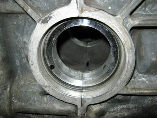

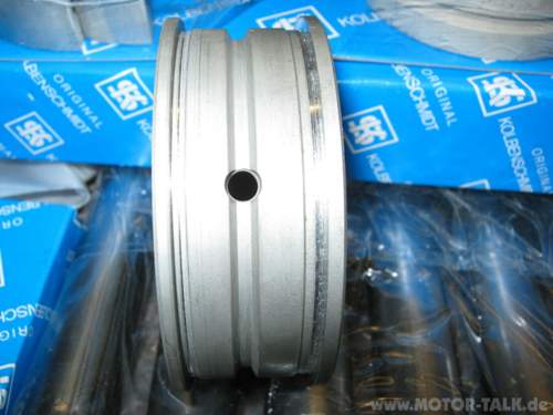

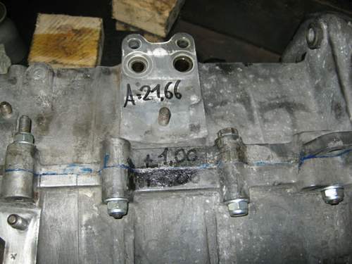

Ich habe eben mit dem Oldtimer Kumpel den Motor nochmal angesehen und ein extremes Axialspiel festgestellt die Kurbelwelle lässt sich mit eingebautem Schwungrad und Scheibe bestimmt ein Millimeter oder mehr bewegen. Woran kann das liegen? und wie kann ich das beheben? Distanzscheiben für das Schwungrad? und wieviel wird mich das etwa Kosten?. Ich stehe jetzt vor der Entscheidung den so wie er ist entweder wieder richtig fertig zu machen oder irgendwoher einen neuen 1,6er her zu bekommen.. ist die Frage was billiger ist, weil mehr als 1K soll mich das nicht Kosten. Wenn sich das Spiel damit einstellen kann, warten dann im Motorgehäuse an der Kurbelwelle noch Überraschungen auf mich? weiter den Motor revidieren oder neuen beziehen?.
