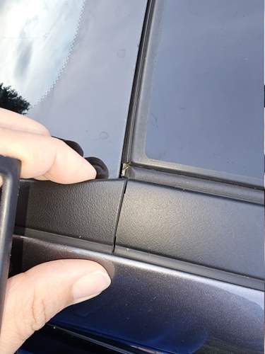

bei mir treten beim A45s ab 160 Km/h Pfeifgeräusche (Wind?) auf, die von Vorderhalb der Windschutzscheibe kommen. Habt Ihr das auch und ggf. bereits lokalisiert woher das Geräusch kommt?
Vielen Dank und viele Grüße
Chris

Hey, es könnte die eingeklebte Windschutzscheibendichtung sein.
War bei mir auch…. Sie stand an einer Stelle minimal hoch und das hat das pfeifen verursacht
Bei mir ist es auch schon 2 mal aufgetreten. Bin selten auf der AB.

Danke für die schnellen Rückmeldungen! Ich schaue morgen mal nach der Dichtung. Mir ist auch aufgefallen, dass die Motorhaube wackelt. War beim W176 auch schon :)

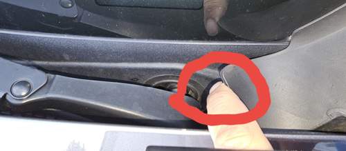

Bei mir ist sowohl unten als auch oben die Dichtung locker. Sieht aber so aus, als wäre das so "designt" ab Werk.
Sind das auch die Stellen, die bei dir gefixt wurden? Was wurde gemacht?
Dichtung unten
Dichtung oben
Nein, es war am oberen Rand… da drückte die Dichtung nur ein paar Millimeter raus und das hat zu einem pfeifen schon bei knapp über dem 100 km/h geführt.
Die Scheibe wurde neu eingeklebt
