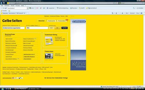

Kannst Dich ja HIER mal verSUCHEn. ;)

Jetzt mach es Dir mal nicht so schwer;) Stichwort gelbe Seiten:cool:
Und wie schon geschrieben wenn das nicht weiterhilft ab zum Lackierer
die haben für alles was.
Strassenmrkierungsarbeiten
