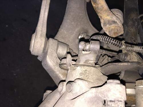

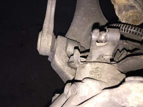

Habe leider bei meinem Phaeton 3.0 TDI Bj. 2005 seit kurzem das Problem, dass die Handbremse hinten rechts hängt. Fehlermeldung im Display: "Feststellbremse lösen"
Der Zug hinten rechts ist zu fest gespannt, sodass der Sattel nicht in seine Ausgangsposition zurückfedern kann. (siehe Bild)
Löst man die Handbremse, gibt das Seil nur ca 3 mm frei.

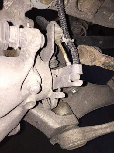

Die linke Seite funktioniert einwandfrei, hier wird die Feder weniger weit gespannt, siehe Bild.
Ich habe das Seil am Sattel auch ausgehängt und es ist gängig.
Betätigt man den Hebel am Sattel per Hand (ohne Seil) federt er zwar zurück, aber nicht ganz in die Endposition, es fehlen ca 3mm.
Kann man die Handbremsseile einstellen oder wo ist der Fehler zu suchen?
Dass der Sattel ohne Seil auch nicht mehr ganz in die Endposition zurückfedert ist möglicherweise eine Folge des zu strammen Seiles?

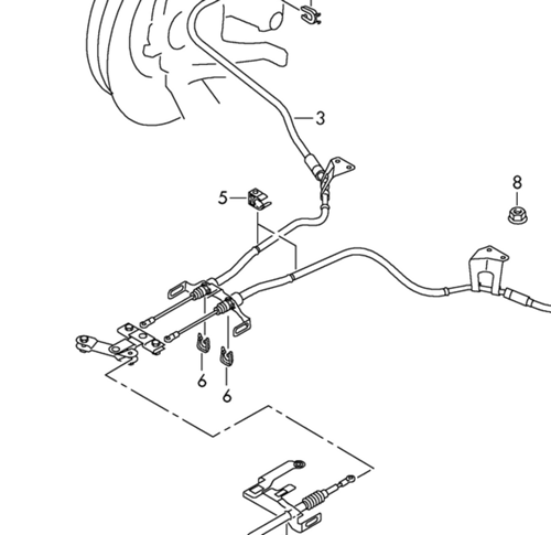

Leider habe ich es nicht geschafft die Handbremse einzustellen. Bei der Waage, wo die Seile eingehängt werden, habe ich keine Einstellmöglichkeit gesehen?
Unbenannt
Wie im Bild, da wo die beiden Federringe Nummer 6 zu sehen sind, gibt es, wie bei einer Fahrradbremse das Bremsseil eingestellt wird, dieses runde Mutter zum Drehen. Dann merkst Du ob das Seil sich lockert oder fester wird.

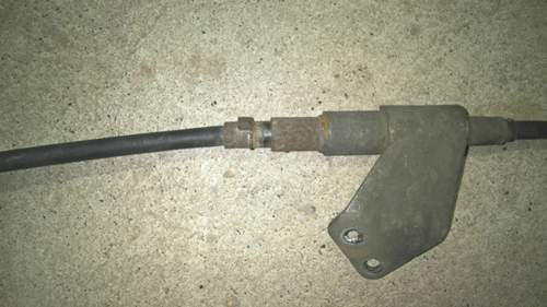

Hallo audi100c42.3,
ich habe mich geirrt, die Einstellschraube ist im Bild zwischen Nummer 3 und Halterung, da sieht man eine längliche Mutter. Ich bin zum Keller gegangen habe für dich ein Foto gemacht. So wie du dein Fehler beschreibst habe ich genauso auch auf der rechten Seite erlebt. Ich habe beide Seile komplett getauscht. Das Seil ist mit Silikon überzogen und mit der Zeit scheuert es durch und wird daher schwergängig. Du kannst natürlich versuchen gängig zu machen aber meist bringt es meiner Meinung nach nicht den gewünschten Erfolg.
Viel Spaß und Erfolg
Beko
