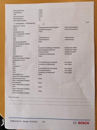

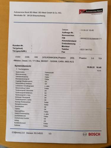

Also ab zur nächsten Werkstatt, dabei festgestellt dass meine Blinker auch nicht funktionieren, welche dann dann den Fehlerspeicher ausgelesen hat.
Das Ergebnis findet ihr im Anhang :-/
Da die aber auch erst mal nicht weiter wussten und eh keinen Termin frei hatten habe ich mich dann aufgrund der scheinbaren Komplexität doch dazu entschieden zum VAG Händler zu fahren.
Hat hier jemand nen Plan was da auf mich zukommt?
Ich persönlich tippe ja auf ein Steuergerät, welches sich verabschiedet hat.

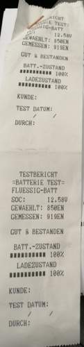

Hab allerdings gerade noch die Werte vom letzten Jahr gefunden und es wurde doch die Komfort Batterie getestet:
Leerlauf Spannung: 14,49 Volt
Ruhespannung allerdings nur 12,06 Volt.
Frage ist, ob da noch ein einfaches aufladen hilft?
Dann wäre es nämlich ne Option ihn morgen einfach wieder vom freundlichen abzuholen ( die werden ihn erst Montag an die Reihe nehmen ) und die Batterie laden oder woanders wechseln lassen ( ich selbst gehe da nicht ran )

12.06V ist mE tot … 10min nach dem abstellen 12.6/12.7V wäre ein guter Zustand

An der Batterie liegt es allerdings nicht wie man den beigefügten Anhang entnehmen kann.
Hab Sie laden lassen und laut Testgerät beträgt der
Batterie Zustand: 100%
Ladezustand: 100%
Jemand ne Idee was es nun am wahrscheinlichsten sein könnte?
Das Alter der Batterie kann man im eingebauten Zustand übrigens bei meiner nicht erkennen, zumindest ist sie seit mindestens 5,5 Jahren drin.
Wobei mir knapp 12,6 Volt im Ruhezustand ein wenig grenzwertig erscheint, oder?

Ich würde Dir raten die 300Km Fahrt in Kauf zu nehmen und nach Lüdinghausen zu fahren. So einen Fehler bei VW etc. suchen und reparieren zu lassen wird ein teures Unterfangen werden. Bei der Menge an Fehlern tippe ich auf irgendeine Masseverbindung oder Sicherung/Relais. Selbst wenn ein STG defekt ist, ist dort dafür sofort Ersatz vorhanden. Grüße
