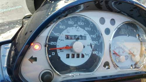

seit der vergangenen Woche ist mir aufgefallen, dass die Blink-LED im Cockpit urplötzlich dauerhaft leuchtet! Eine Ursache ist für mich nicht auszumachen - es kann allerdings sein, dass es mit einem Besuch in der Waschbox einherging...
In den Folgetagen hatten wir hier jedoch mehrfach trockene Temperaturen von über 30° C so dass eingedrungene Feuchtigkeit zwischenzeitlich verdunstet sein müsste...

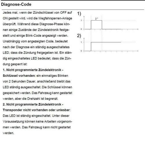

Über die Funktion der Blink-LED musste ich mich erst einmal in der Betriebsanleitung des Rollers belesen. Demnach signalisiert eine dauerhaft leuchtende LED eine defekte Wegfahrsperre. Als weiterer Umstand wird beschrieben, dass der Roller gleichzeitig auch nicht mehr anspringt!
Meiner lässt sich allerdings problemlos starten und (bislang) auch ohne Einschränkungen fahren. Erst heute schien der Motor ein wenig zu stottern.
Mit dem Master-Schlüssel habe ich bereits gearbeitet und meinen Zündschlüssel auf beschriebene Art und Weise angemeldet. Zudem habe ich die Batterie ab- und wieder angeklemmt - allerdings ohne gewünschten Erfolg - die LED leuchtet weiterhin dauerhaft...
Weder aus der Bedienungsanleitung noch aus dem vorhandenen Werkstatthandbuch geht die Lage des Steuergeräts hervor.

Wenn der linke Blinker eingeschaltet ist, wechseln sich Blinker und LED übrigens ab, d.h. beim Blinken geht sie dann im Takt des Blinkers auch mal aus...
