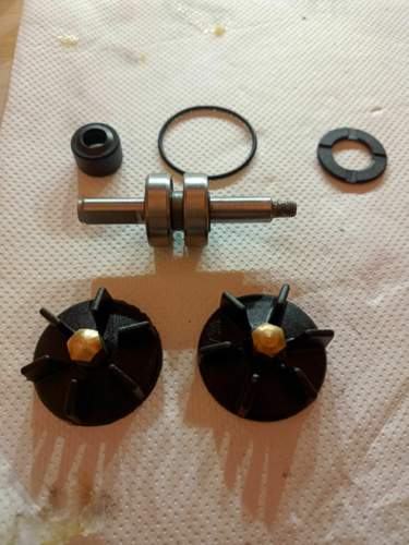

Alle Lager , simmerringe und ein Wasserpumpen revisions kit habe ich schon hier liegen.

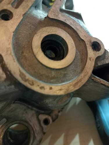

Ich habe mir die Motorhälfte gerade nochmal genauer angeschaut.
Dieser riss ist nur oberflächlich. Wenn man von der Seite drauf schaut, sieht man dass Er nicht tiefer geht.

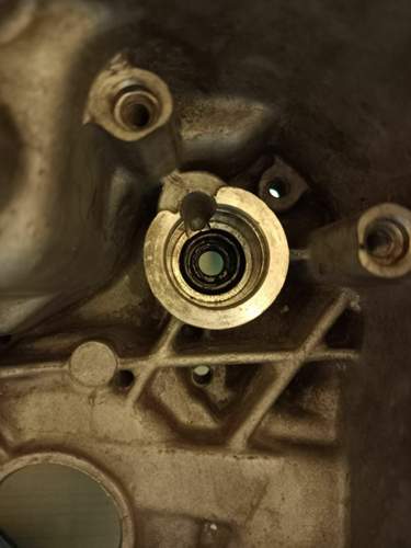

Hier noch ein Bild vom defekten simmerring.
Mfg
Kolbenfresser

@Kolbenfresser28 schrieb am 16. Januar 2021 um 10:32:24 Uhr:
Mfg
Kolbenfresser
Auf dem Bild sehe ich nur eine Welle die in einem - beidseitig - geschlossenen (vermutlich ausgeschlagenem) Kugellager steckt.
Ein Simmerring dichtete immer - die Welle - und den - Sitz des Kugellagers - ab.
Einen Simmerring kann ich nicht erkennen.
Gibt es ein Bild von der Gegenseite des Gehäuses?
MfG kheinz
