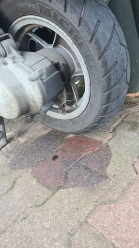

Vor 6 Wochen wurde das Getriebeöl erneuert, neuerdings merke ich dass ich wohl wenn der roller stand öl verliere, kann es sein dass einfach zuviel getriebeöl reingepackt wurde?
Es riecht definitiv nach öl nicht nach benzin.. Was kann es alles sein?
mein Problem ist, dass ich einfach finanziell überhaupt keine reparatur mehr leisten kann der roller steht jetzt gerade, nach jedem fahren verliere ich öl welches gefühlt aus dem variomatikkasten tropft, leider krieg ich die vario auch nicht auf da ich kein werkzeug habe (siehe foto)
Der händler der das öl reingemacht hat meinte dass das "normal sei" be ieiner Sfera dass überschüssiges ÖL oben rauskommt... kann es das wirklich nur sein?

Nein dass das nicht normal ist, ist klar. Die Frage ist halt woran kann ich feststellen dass es nicht die simmeringe sind sondern einfach nur zuviel getriebeöl was mit der zeit sich dann reguliert? ohne den kasten aufzumachen

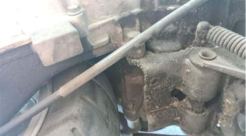

Zuerst würde ich mir Gedanken über die Anordnung des Hinterradbremsseiles machen. Schaut ja lebensgefährlich aus.
Als nächstes würde ich mir Gedanken über die Profiltiefe des Hinterreifens machen.
Der Ölverlust liegt scheinbar schon länger vor.
Um festzustellen wo es herkommt, musst du den Bereich zwangsläufig picobello reinigen.
Erst wenn du weist wo es rauskommt, kannst du eine Aussage machen.
Aber schau dir erst das Bremsseil genauer an. Vor allem die Stellung, wie es drin hängt.
Ist die Verstellmöglichkeit ausgereizt ?
Lässt sich das Querhaupt einwandfrei drehen ?
Sind gar die Bremsbeläge runter ?

Der Ölverlust herrscht erst seit er gewechselt wurde. Profiltiefe passt noch, habs nachgemessen. Das Öl kommt aus dem Variomatikkasten!
Habs ja trocken gemacht hab ne richtige fütze, nachdem ich gefahren bin und ja es ist zu 100 % getriebeöl! Sonst wärs ja auch nicht hinten wo das getriebe ist am variomatikkasten.
zu 10000% Getriebeöl

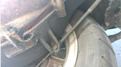

Also das Öl kommt halt wie gesagt aus dem Variokasten, ich fahre z.b nach kaltstart 5 minuten, stell den roler ab und dann tropft es aus dem ariokasten (siehe fotos)

Du kannst aber auch mal diesen Thread durchlesen, den ich zu einem ähnlichen
Problem mit der Suchfunktion aus 39 Seiten wiedergefunden habe:
In desem Fall ist der Roller vorher zwar umgefallen, den gleichen Effekt könnte
aber auch zu viel eingefüllte Getriebeöl bewirken.
So viel im Voraus:
Unter dem Getriebedeckel befindet sich ein Kanal, der überschüssiges/
übergelaufenes Getriebeöl verdeckt von oben nach unten führt, das dann
erst über diese Öffnung nach aussen abtropft.
Wolfi alias "Alex 1911" hat damals das Rätsel gelöst (22.Febr.2022):
https://www.motor-talk.de/.../...ller-umgefallen-ist-t6803940.html?...
Und wenn Du das 2.Foto in Deinem vorletzten Beitrag gleich am Anfang gezeigt
hättest, hätte ich mir meine 1. Antwort schenken können :rolleyes:
