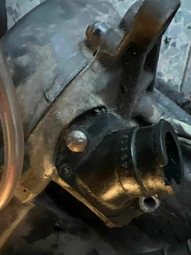

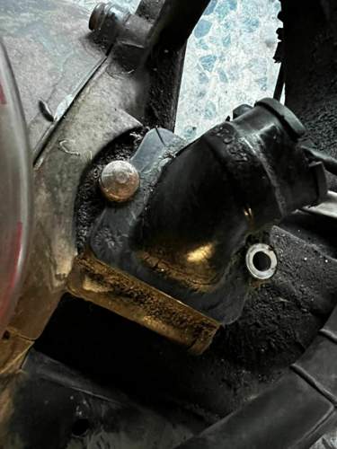

Hallo, ich wollte grade eben an meiner Zip den Ansaugstutzen wechseln, einer der zwei schrauben hat garkeinen Kopf zum schrauben sieht, obwohl ich es für unwahrscheinlich empfinde, aus wie eine Niete. Ich füge noch ein zwei Bilder ein. Ich komm einfach nicht drauf wie man diese lösen soll, wenn mir da einer weiterhelfen kann wäre ich Dankbar.
Wenn ich schonmal dabei bin würde ich auch gerne wissen ob ich Benzinschläuche auch als Ölschläuche verwenden kann. Ich weiß halt nicht ob es unterschieden wird. Undzwar habe ich jeweils Öl und Benzinschläuche in unterschiedlichen Durchmessern bestellt. Ein Ölschlauch fehlt mir aber ich habe das gleiche Durchmesser als Benzinschlauch kann ich die einfach verwenden? Der schlauch den ich ersetzen will ist der der vor der Pumpe kommt.

Das sieht für mich nach einer Abreiss-Schraube aus.
Die sollen das Aufschrauben durch Unbefugte verhindern.
Häufig als Diebstahlschutz verwendet, in dem Fall als Prävention gegen Manipulation.
So etwas bekommt man mit einem Hammer und einem scharfen Meißel auf.
Ein Kraftstoffschlauch sollte eigentlich beständig gegen Öl.
Wie Oben beschrieben ist Fakt! Zum Lösen kannst Du auch Körner benutzen! Benzinschlauch geht als Ölschlauch durch!

Danke für die Schnellen antworten, einfach mit Hammer und Meißel/Körner gegen kloppen ?
finde ich sehr schwachsinnig das man da so eine Schrauber hinsetzt zumahl das der Stutzen völlig porös und überall rissig ist.
nicht einfach draufklopfen, gegen Uhrzeigersinn.

In diesem YT-Video wird z B. mithilfe eines Dremel ein Schlitz in den Kopf der Abreißschraube geflext.

das habe ich als ersten Gedanken auch gehabt, nen schlitz rein schleifen und dann mit nem Schraubendreher rausdrehen, Ich hatte eher an so einen Multitool gedacht diese Vibrationsdinger.

Das geht auch.
Kannst auch ein Loch bohren und eine Torxnuss reinkloppen.
Das ist übrigens kein Schwachsinn, sondern soll Tuning und sonstige Manipulation durch unbedarfte Hobbyschrauber verhindern.
