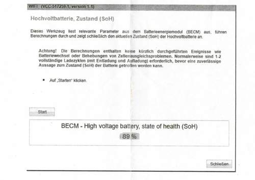

Hallo zusammen
In diesem Thread soll es um den Zustand unserer PiH-Batterien gehen. Mich - und euch vielleicht auch - interessiert der Zustand eurer Hochvoltbatterien. Insbesondere, wie sich dieser fahrleistungsabhängig und altersbedingt entwickelt. Ich denke das ist etwas, was vor allem für jene interessant ist, welche ihr Fahrzeug gerne über die Leasingzeit hinaus behalten möchten, aber natürlich auch für alle anderen spannend sein kann.
Ich bin folgendermassen vorgegangen:
Mein Wagen war letzte Woche zur 2. Jahresinspektion in der Werkstatt. Bei dieser Gelegenheit habe ich gefragt, ob sie mir den Zustand der Hochvoltbatterie auslesen könnten und habe den Ausdruck (siehe Bild) erhalten.
Hiermit mache ich mal den Anfang und würde mich freuen, wenn ihr es mir gleich tut:
Fahrzeug: XC60 T8 Polestar
Modelljahr: 2018
Kilometerstand: 36'400 km
Auslesedatum: Januar 2020
BECM SoH: 89%

@kendu Hast du den Ausdruck erhalten?
Nein, die Hochvolt-Batterie wird jetzt doch getauscht. Hoffe dass ich dann erstmal Ruhe hab und das Auto endlich „genießen“ kann
Moin, wie ist denn eigentlich dieser soH von @stromsegler einzuwerten? Ich finde diesen %-Wert bei der geringen km-Leistung ziemlich niedrig. Und ab wann wäre denn ein Tausch erforderlich?
Themenstarteram 23. Januar 2020 um 11:24
Auf volvocars.de habe ich folgenden Angaben gefunden:
Batterien unterliegen einem natürlichen Verschleiss durch Alterung und Abnutzung. Wenn die Batteriekapazität innerhalb von 8 Jahren oder 150.000 Kilometern (je nachdem, was zuerst eintritt) 55% des Originalzustandes (gemäss Datenblatt) unterschreitet, wird die Batterie kostenfrei getauscht.
Quelle: VCG
Für die Schweiz habe ich leider noch nichts finden können, gehe aber von identischer Regelung aus und werde mal noch in meinem Serviceheft nachschauen.
Notwendig wird ein Tausch wohl erst bei einem Totalausfall der Batterie. Solange sie noch etwas hergibt, fährt das Fahrzeug, dann aber halt nur noch minime Teile elektrisch.
Die Wertung und Einordnung meines Werts steht noch aus, bis hier einige ihren Wert angeben, damit wir einen Vergleich haben. Darum: Wäre toll, wenn da einige mitmachen würden :)

Ich habe nun im Serviceheft nachgeschaut, welche Werte für die Schweiz gelten. Im Serviceheft zu meinem XC60 T8 MJ2018 konnte ich folgende Garantiebedingungen finden:
5 Jahre
150'000 km
65% des Originalzustandes
