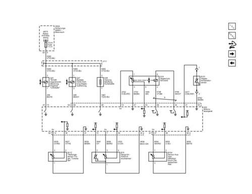

Ich fahre einen Astra J und meine Abgastemperatur ist dauerhaft auf -40 laut Werkstatt. Sensor ist OK. Ich habe mir den Stecker einmal angesehen Lila/grau und Braun/grau, habe am Motorsteuergerät Lila/grau gefunden, durchgemessen und OK. Nur der Braun/graue lies sich nicht messen. Es handelt sich bei beiden Kabeln um den großen Stecker am Motorsteuergerät. Wenn mir jemand helfen kann bei der Pinbelegung. Es sollte Pin 14 sein, wenn das Korrekt ich setze ich ein neues Kabel ein und der Hobel läuft wieder richtig.

das sollte dir weiterhelfen.
Deine Angaben sind ja doch eher Mau, was BJ und Motor angeht. :)
Angaben ohne Gewähr :)
PS: warum hast den Sensor getauscht? Wegen der Meldung Motor Überhitzt? Wurde danach das Steuergerät geupdatet? Und der neue Stecker verbaut? Da war mal eine Änderung :)

Wenn ich einen identischen Rumpfmotor verbaue und vom alten wieder alles am angestammten Platz schraube sind auch alle Stecker an der richtigen Stelle und damit auch keine Pinnung vertauscht. Wenn ich dann ausschliesse das ein Sensor defekt ist und meine das auch kein Kabel defekt ist, muß man sich wohl aufs Steuergerät stürzen.
Zufällig schwarz/braun gesehen/geprüft? Das wäre, wenn die oben angehangene zeichnung richtig ist, wohl der Abgastemperfatursensor gewesen. Aber egal, ist ja jetzt in der Werke.
