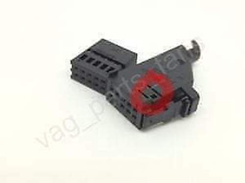

Ich muss bei meinem Tiguan eine NSL nachrüsten.
Dazu muss ich das Kabel vom Lichtschalter zum BNS und vom BNS zum li.Rücklicht legen.
035mm2 vom LS zum BNS ....aber welche Pins brauche ich dazu? oder Reparaturkabel?
Das gleiche dann vom BNS zum Rücklicht.
Der freundliche hat gesagt , das die Nummern der Steckergehäuse ihm evtl. helfen.
Lichtschalter 8E0971980
BNS A 1K0937702D......hier gibt es aber imho große und kleine Stecker drinne:
Rücklicht hat den Stecker 7N0972704. Bekommt 0,5mm2 Kabel
Wer kann mir die ET-Nummern der Pins sagen.
Danke im Vorraus

Ist zwar schon fast ein Jahr her, aber mal ne Frage: wie genau hast du den Stecker vom Lichtschalter geöffnet? Ich weiß, wie ich die Pins rausbekomme sobald ich das Kontaktgehäuse aus dem Stecker bekommen habe, aber genau daran scheitere ich bisher gerade...
Verstehe ich das richtig, Du bekommst den Stecker nicht aus dem Schalter?
Nase an der Seite drücken und Stecker abziehen.
MfG ;)
Nein, er bekommt den Stecker nicht auf, um einen weiteren Draht aufzulegen
So ist es. Habe aber ne Lösung gefunden. Die im Bild markierte Lasche muss nach außen gehebelt werden (macht auch ein Klickgeräusch), danach lässt sich das Kontaktgehäuse mit den darin eingepinnten Kabeln ganz einfach aus dem eigentlichen Stecker ziehen. Für die einzelnen Pins braucht man hier auch kein spezielles Werkzeug, ne Haarnadel oder etwas ähnliches reicht vollkommen.

Im ETKA gibt es doch immer eine Anleitung bei dem entsprechenden Steckergehäuse um auszupinnen. Da ist das eigentlich immer gut erklärt und auch teilweise mit Video.
Hallo Bartfratze
Der Schalter hat sich über alle Baujahre nicht verändert!
Der Stecker hat die Bezeichnung -T10h/ -
Auf -T10h/7 ist die Leitung 0,35² grau/weiss zum BNS
auf -T10h/5 ist die Masseleitung o,5² braun
Da in allen VW der gleiche Schalter verbaut wird sollte der
Ersatzteildienst die passenden Kontakte auch vorrätig haben.
