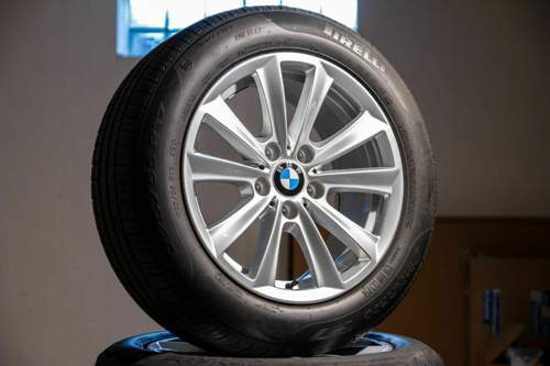

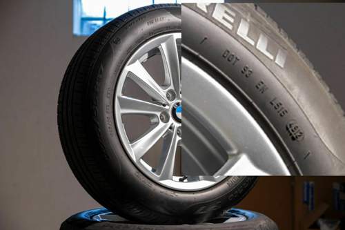

Ich habe mal folgende Frage an euch. Nachdem in in der letzten Woche meinen neuen Satz Pirelli Cinturato P7 245/45/18 Sommerreifen bei einem freien Reifenhändler gekauft und sie nun zuhause eingelagert habe, frage ich mich ob mit den Reifen Alles ok sein kann. Ich fahre seit vielen Jahren Pirelli und / oder Continental, habe aber noch nie eine DOT Nummer, wie sie auf den angehängten Fotos zu sehen ist, gesehen. Normalerweise ist diese doch innerhalb des ovalen Feldes erhaben aufgebracht (die Zahlen sind erhaben). So ist es auch bei meinen aktuellen Pirelli Winterreifen. Der neue Satz weist aber vertiefte Zahlen auf.
Der Reifenhändler gab mir keine befriedigende Antwort.
Habt ihr so etwas schon gesehen?

Sieht wirklich speziell aus. Ich kenne bisher nur erhabene und keine eingelassene Zahlen. Ich würde darum die Fotos auch mal an Pirelli zur Stellungnahme zustellen.
...habe ich so auch noch nicht gesehen. Wenn das Nagelneue Reifen sind, einfach mal bei Pirelli Deutschland anrufen.
Wie schon gesagt, direkt Pirelli kontaktieren. Ich habe letztes Jahr Einen Satz Cinturato P7 verkauft.
Die Schrift war gleichmäßig erhaben. Original ist das nicht.
Sieht irgendwie wie drübergeschmolzen aus...

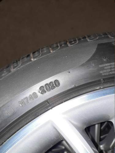

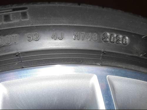

Das sieht mir nach weggeschliffen und eingebrannt aus! Fangen die bei Reifen jetzt auch mit so einem Dreck an?!

So, wie auf den hier gezeigten Fotos sieht es seltsam aus. ABER generell gibt es tatsächlich die Überlegung, die Beschriftung einzuprägen, weil das aerodynamisch vorteilhaft ist. Einfach mal googlen: "Reifenentwicklung unter aerodynamischen Aspekten"
