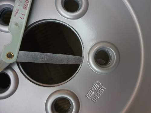

Hallo Zusammen,
ich wollte mir für meinen PKW Trailer eine Ersatzfelge kaufen. Bei ebay fündig geworden und bestellt. Die gelieferte Felge irritiert mich aber, weil die Felge an der Auflagefläche zur Bremstrommel zweilagig ausgeführt ist und die zwei Lagen einen Abstand von über 1mm haben.
Ich habe da Bedenken diese Felge zu montieren, weil ich nicht weiß ob sich die zwei Flächen beiziehen, oder ein Spalt bleibt und das Rad sich eventuell lockert.
Anbei ein Bild der Felge mit eingeschobener Fühlerlehre.
Wenn ich im Netz nach einer passenden Felge suche, finde ich nur wenige Angebote mit einer einlagigen Felge. Alle anderen sind wie die von mir gekaufte Felge zweilagig mit Luftspalt.
benötigt wird: Stahlfelge, 6.00 x 10 H2 ET-4 Lochkreis 5x112
Mache ich mir hier unnötig Sorgen?

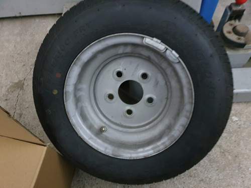

Beigefügte Bilder:
- einlagige originale Felge mit Reifen
- zweilagige Felge mit Spalt

Da hast Du ja schon mal das Produkt eines renommierten Herstellers.
Du solltest die Zuordnung kurz beim Hersteller abklären, was ja mit einem Telefonat unter Angabe der Mefro-Rad-Nr. schnell erledigt ist.
https://www.accuridecorp.com/de/products/stahlscheibenraeder
Dieser Weg ist der Bessere, anstatt hier im Nebel zu stochern.

Ich habe heute Nachmittag MEFRO angeschrieben und sehr schnell einen Rückruf bekommen.
Die Dame erklärte mir, dass sich der Spalt bei der Montage zusammenzieht. Allerdings ist diese Felge nicht für Pongratz gelistet, auch wenn ich sie dort aufgrund der passenden Dimensionen montieren könnte.
Man beliefere Pongratz auch nicht, dafür Humbaur und andere.
Lustigerweise wird genau diese MEFRA Felge im Pongratz Webshop als Ersatz angeboten...
Egal, die Felge geht zurück.

Es geht zurück, weil mir das mit dem Spalt nicht gefällt, auch wenn es vermutlich ok ist.
