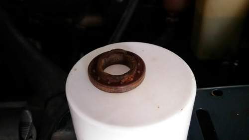

Hab heute bei meinem ABK den blauen Kühlmittelgeber getauscht.
Um einen Teil des Kühlmittels abzulassen, habe ich den Ausgleichsbehälter demontiert und den Inhalt in einen Eimer gekippt. Um noch etwas mehr rauszubekomen hab ich den grossen Kühlmittelschlauch vom Motorblock zum Kühler oben mit der Hand zusammengedrückt und...da ist doch was im Schlauch!!!
Also Schlauch demontiert und heraus fiel ein abgebrochenes Kunststoffteil.
Die eigentliche Frage: Kennt einer das Teil, wo ist es her...
Es sieht vom Material eher aus wie Hartpapier (kein Plastik) und die Bruchstelle ist auch eher rauh.
Durchmesser etwas grösser als eine 2€-Münze und auf der einen Seite hat es so kleine Knubbel dran.
Würd mich über jeden Hinweis freuen, nicht dass ich den Rest des Wochenendes nicht mehr schlafen kann.
Danke im Voraus und Gruss
André

Genau das Teil habe ich auch im oberen Kühlerschlauch gefunden. Niemand hatte eine Idee was das wohl sein könnte. Interessant, dass das anscheinend jetzt öfter vorkommt. Muss ja irgend ein Teil aus dem Kühlkreislauf sein, was sich jetzt nach den Jahren irgendwie löst.

Hab so eine blöde Idee: Könnte es vom Schlauch selbst sein??
Am Dicken Schlauchteil ist doch ein dünneres, welches senkrecht nach unten führt. Der Durchmesser des dünnen Schlauches passt nämlich-so schätzungsweise-zum abgerochenen Stück. Vielleicht ist´s eine Art Montagehilfe zum Vulkanisieren der beiden Schlauchteile oder so ähnlich...

Sagen wir mal so, nichts ist unmöglich. Sehr weit kann sowas großes ja eigentlich auch nicht wandern. Maximal vom Zylinderkopf bis zum Kühler. Vieleicht kommts auch aus dem Kühler.
am 23. April 2016 um 12:56
Mal logisch zurückverfolgen, wo das Teil überall so durch passt und von Anfang bis Ende komplett zerlegen.
Wenn da noch weitere Teile durch das Kühlsystem umherfließen, kann das über kurz oder lang erhebliche Folgen haben. Z. Bsp. wenn ein kleines Teil im Motorblock die Kühlöffnung(en) verstopft, oder eure Wapu mit Plastikschaufeln ausgestattet ist. Da die nun auch recht hohe Drezahlen haben kann, könnte die sich mittenmal zerlegen.
Also auf jeden Fall suchen wo das herkommt und anhand des Ursprunges nachvollziehen ob da noch mehr im Kreislauf sein könnte.
So vom Ding her könnte ich mir vorstellen, wegen der Pinögels (sah bei der Umwelzpumpe meiner Geschrirrspülmaschine ähnlich aus), dass es sich hier um ein mechanisches Übertragungselement handelt.
Andererseits könnte es aber auch eine Art Durchflussminderer sein, um den Wasserstrom zwischen hier und da gleichmäßiger zu verteilen. }> Ist der ABK ein V6? Wenn ja kann das einfache Entfernen ohne Instandsetzung auch zum Problem werden. }> Mögliche Überhitzung der einen Bank, da unterversorgung mit Kühlmittel...
Im Allgemeinen ist eine sauber funktionierende Kühlung SEHR WICHTIG!

Das ist der Dichtring, der z.B. auf dem Kühlmittelsensor sitzt.

Also für mich sieht das nicht wie Teil Nr 14 aus.
http://partscatalog.info/.../?...
http://www.ebay.de/.../131364096484
Habt ihr euch die bilder überhaupt angeguckt?
Das is ganz sicher kein gummi-dichtring.
Wie is bei den Kisten überhaupt die kühlwasserstands-sensorik gelöst? Mir sieht das teil nach ner art Schwimmer aus...

Aber wenn das der Schwimmer vom Kühlmittelstandsgeber ist, würde doch im KI ständig dir Warnlampe leuchten, da das Teil ja ohne Schwimmer ständig auf dem Boden liegt und für nen Schwimmer sieht das auch viel zu mechanisch aus.

Also der Dichtring ist es nicht.
Das Teil ist erstens aus hartem Material und hat ja eine Abbruchkante.
Aus dem Kühler...glaub nicht, da es da ja niemals durchpassen würde. Soweit ich weiss ist die Durchflussleitung des Kühlers nicht so dick-nur die eigentlichen Anschlüsse.
Aus dem Motorblock kann´s eigentlich auch nicht sein, da der Flansch am Motorblock gleich gewinkelt reingeht und da alles aus Metall ist.
Das Gehäuse, also genauer gesagt der Flansch in dem die beiden Temperatursensoren sitzen, wurde ebenfalls erneuert und da passt das Dingens eigentlich auch nicht durch.
Wenn nicht Cabrio89 das gleiche Ding gefunden hätte, wär ich fast der Meinung, jemand hat´s da reingeschmissen um mich irgendwann zu ärgern...

also ich kenne eigentlich nur Plastikteile im Kühlkreislauf und zwar wenn sich die Flügel der Wasserpumpe zerlegen
deshalb hatte ich bei meinem Mondeo auch die WaPu mitgetauscht, als der Zahnriemen dran war
*edit* vergiss es, dein gefundenes Ding sieht anders aus (eher wie nen Flansch)
