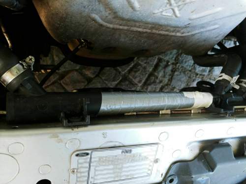

hatte gestern eine rießen Freude auf der Autobahn direkt nach der Auffahrt. War ne lange Auffahrt, bin im 3. Gang hochtourig mit Klimaanlage ca. gegen 80 kmh gefahren, hab dann nochmal das Pedal auf der Autobahn durchgedrückt tja und dann hab ich auch schon den Temperaturanzeige plötzlich am Anschlag im roten Bereich gesehen. Sofort wieder runter vom Gas, mega Glück gehabt dass 200m nach der Auffahrt nen Parkplatz kam, Auto abgestellt, der Dampf ist dann vorne schon rausgekommen, Deckel auf, wow - ganzer Motorraum mit Kühlwasser verspritzt, es tropft noch über all und der Kühlwasserbehälter war komplett leer. Hammer dachte ich - war auf dem Rückweg von ner Prüfung, zum Glück war das nicht auf dem Hinweg passiert. Hatte noch 1L Kühlwasser dabei + ne halbvolle Trinkflasche Wasser.
Motor etwas abkühlen lassen, Wasser eingefüllt und nochmal laufen lassen und siehe da, das Wasser kam aus dem "Verteilerrohr" über dem Kühler. Und wieder - Glück gehabt dass es ein Plastikrohr war und der Riss nicht verwinkel war sondern frei lag!!!... hätte ja sonstwo hinterm Kühler sein können oder wo auch immer. Einen LKW ist dann auch noch gerade gekommen den ich nach Panzer-tape fragte. Und !wieder! Glück gehabt. Ein super netter LKW Fahrer der mir gleich zur Hilfe eilte, Schraubendreher, Tape + Wasser brachte und wir das Rohr so hin "verklebt" hatten dass ich damit wenigstens ohne Abschleppdienst die letzten 25km auf der Autobahn heimfahren konnte. Auf dem Heimweg dann gleich noch schnell beim FFH vorbei und das Teil bestellt (40€ :cool:) und heute eingebaut.
Nun zur eigentlichen Frage :)

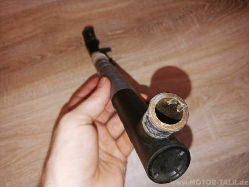

Mir ist schon damals als ich das Thermostatgehäuse gewechselt hatte aufgefallen, dass dies einem regelrecht in der Hand zerbröselt ist. Dieses Rohr hier war noch nicht so schlimm dran aber man konnte auf der Innenseite auch schon mit dem Schraubendreher leicht Rillen reinritzen.
Ist mir das Rohr nun wegen Altersschwäche zerberstet oder kann da auch inen Fehler im Kühlsystem liegen und durch iwas ein enormer Druck entstehen? Will eigentlich nicht nochmal so ein Erlebnis haben nur weil iwas im Kühlsystem für Überdruck sorgt.
Geht denn der Kühlwasserdruck mit der Drehzahl hoch? Kann iwas verstopfen/schließen wie z.B. der Thermostat wodurch ein Überdruck entsteht? Hat jemand eine Idee? Altersschwäche oder iwas anderes?

Dass auf dem System im warmen Zustand Druck drauf ist, ist vollkommen normal. Man sollte direkt nach der Fahrt den Deckel nicht öffnen, auch nicht mit einem Lappen.
Das Rohr liegt in der Nähe des Abgaskrümmers. Dass das mal spröde wird, wundert mich nicht.
Das Kühlwasser sollte übrigens alle 10 Jahre erneuert werden.
Ansonsten sind 80km/h im 3. Gang garnichts. Wenn ich mit dem 1.4er überhole, dann gehts bis 110km/h und 5000U/min. Wer im 4. Gang mit einem Saugmotor auf die Autobahn auffährt.....

Aufgrund dieses threads habe ich heute bei meinem 99er 1.8 Focus das Wassser-Rohr vorsorglich gewechselt.
Habe keine Lust, mit einem geplatzen Rohr auf der BAB liegen zu bleiben ;)
Und tatsächlich - es gab schon Spuren von Wasserverlust am Rohr.
Jetzt bin ich wieder mit einem guten Gefühl unterwegs.
