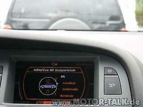

sagt mal wie kann man rausfinden ob ich so ein Luft fahrwerk habe ?
Das hättest du schon gemerkt beim rumspielen im MMI
